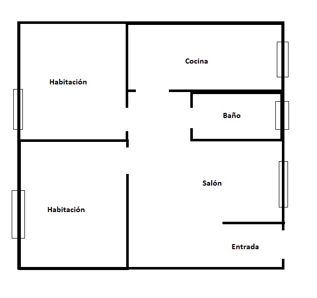

Buenas, me interesaría saber más sobre el tema. Que tipo de estufa vendría bien para un piso de 45 metros2?, la ubicación iría en el salón. Me interesaría saber también si para una medida así, la chimenea tendría que llegar al tejado del edificio. Y luego también sobre el tipo de biomasa a usar en la que estoy perdidisimo. Un saludo.
Adjunto foto del piso:
Archivo adjunto 18264
1. Superficie a calefactar 45m2
2. Además de calefacción, ¿desea obtener agua caliente sanitaria con la caldera de biomasa? No
3. Tipo de calefacción deseada (radiadores, fan coil, suelo radiante, aire caliente, etc) Estufa
4. Tipo de vivienda (piso, chalet, pareado, etc) Piso
5. ¿La vivienda dispone de un buen aislamiento térmico? Es un edificio antiguo, las ventanas nuevas.
6. Indicar tipo de ventanas y puertas de la que dispone la vivienda
7. ¿Dispone de espacio para la instalación de un silo de almacenamiento de biomasa? No
8. Tipo de biomasa que se desea quemar (pellet, leña, astilla, cáscara, hueso de aceituna, etc) Pellet
9. Uso de la caldera (diario, fines de semana, vacaciones, etc) En invierno, pero pocas horas.
10. Tipo de caldera: automática o no automática (si está dispuesto a realizar usted mismo tareas de limpieza del cajón de cenizas, intercambiadores, etc) Abierto a ambas opciones
11. ¿Con qué presupuesto estimado cuenta? 1500 con instalacion

Buenas tardes
Te hablo desde usuario y que he estado mirando bastantes modelos e hice la instalación
Primero la normativa de cualquier estufa de pellet es que la chimenea tiene que llegar al tejado, si no llega es muy posible que la puesta en marcha de la estufa por parte de la marca te ponga problemas. Luego esta la opción de no hacer la salida hasta el tejado mediante un tubo al exterior pero ya te digo que si lo haces asi el servicio tecnico es muy posible que se lave las manos.
Se recomienda por lo menos unos tres metros en vertical para tener una buena combustión.
Ten en cuenta que algunas estufas a parte de la salida de humos, necesitan toma de aire exterior (otro agujero para el tubo) para la buena combustion (hay gente que no la hace pero ya te digo que lo recomienda el servicio tecnico).
Luego pones que es un piso, cuidado con poner un estufa de pellet con tubo a la fachada y salida que algun vecino no se vaya a mosquear y mandartelo quitar..
Si la instalación la haces en el salon y va a ser donde estes habitualmente, busca una estufa que haga mucho ruido, en mi caso fue una de mis preocupaciones al ponerla tambien en el salon
Una estufa , mas los tubos al exterior (tejado) y si mandas hacer la instalación, 1500 € creo que va a ser un poco ajustado, pero bueno precios de estufas hay muchos.
En algún post pongo mi experiencia con la estufa que instale, mira el post y a partir de ahi mira modelos y precios.
