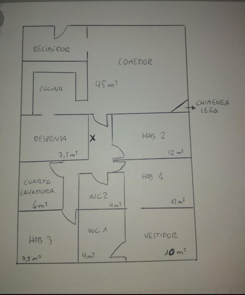

Hola a todos. Me trae de cabeza el tema de la calefacción en la casa de campo que estoy restaurando para ir a vivir, a ver si podéis ayudar a decidirme.
1. Superficie a calefactar. 110 m2
2. Además de calefacción, ¿desea obtener agua caliente sanitaria con la caldera de biomasa? No
3. Tipo de calefacción deseada (radiadores, fan coil, suelo radiante, aire caliente, etc) A convenir
4. Tipo de vivienda (piso, chalet, pareado, etc) chalet
5. ¿La vivienda dispone de un buen aislamiento térmico? si
6. Indicar tipo de ventanas y puertas de la que dispone la vivienda. Aluminio, cristal doble
7. ¿Dispone de espacio para la instalación de un silo de almacenamiento de biomasa? no
8. Tipo de biomasa que se desea quemar (pellet, leña, astilla, cáscara, hueso de aceituna, etc) pellet
9. Uso de la caldera (diario, fines de semana, vacaciones, etc) diario
10. Tipo de caldera: automática o no automática (si está dispuesto a realizar usted mismo tareas de limpieza del cajón de cenizas, intercambiadores, etc) a convenir
11. ¿Con qué presupuesto estimado cuenta? 2000€ max.
En el salón/comedor/cocina tengo la chimenea de obra, que es lo único que no derrumbé, pero creo que no me bastará para calentar toda la casa. Había pensado instalar una termoestufa de pellets en el vestidor para calentar la hab1, vestidor y wc1, y las demás habitaciones con los radiadores, pero me aconsejaron no instalarla en una habitación. Ahora me pasa por la cabeza de colocar una estufa canalizable en el pasillo ( donde esta la "X") y hacer llegar el aire caliente a las 3 habitaciones como aprovechar el calor de la propia estufa para calentar la casa. Pero he estado leyendo por el foro que el aire de las canalizaciones a varias personas les está dando mal resultado.
Archivo adjunto 17698
¿Qué os parece? ¿Cuál puede ser la mejor opción? ¿Bastaría solo con una estufa de pellets en el pasillo?
Gracias de antemano.

Hola , n mi opinión pondría una hidro estufa,con rediadores, la pondria en el comedor, una instalación bien realizada no tendría que darte problemas,
