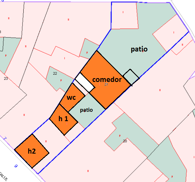

Hola a todos,
Quiero poner en mi casa una caldera para un futuro próximo, y viendo los resultados que me esta dando mi Artel LS6 que son muy buenos, quiero lanzarme a poner unos radiadores y bueno...... estoy perdido, tengo que calentar
un comedor una cocina, cuarto de baño, dos habitaciones, vivo en el sur sierra Norte de Sevilla, hace frio, durante un mes mas o menos según años, superficie a calentar 81.42 M2 total.
Comedor: 28 M2
Cocina: 29 M2
Cuarto de Baño : 9.69 M2
Habitación 1: 11 M2
Habitación 2: 11.29 M2
he hablado con algunos compañeros del gremio y me recomiendan elementos para los radiadores según han calculado en relación a m2 de las habitaciones
Comedor: 16 elementos
Cocina: 19 elementos
Cuarto de Baño : 8 elementos
Habitación 1: 10 elementos
Habitación 2: 10 elementos
tambien os dejos unas fotos de como es la casa, que es muy larga y la distancia desde donde pondría la caldera asta la ultima habitación serian de 31m mas o menos, ya ire actualizando segun haya preguntas,
gracias anticipadas
un cordial saludo

Buenas Compañero:
Lei tu mensaje cuando lo escribiste, y viendo que nadie que contesta voy a tratar de decirte algo que te pueda ayudar.
Lo primero que tienes que tener claro es que vas a quemar si hueso o pellet, alli en la zona donde vives se quema mucho hueso, y si es asi, casi todas las calderas llamadas buenas o AUSTRIACAS, CASI TODAS, no todas no venden del sur de Madrid hacia abajo, por lo que ya te has quitado unas cuantas del medio.
Ahora existen muchas que no tienen buenos rendimientos y sin limpiezas del quemador automaticas, que por lo tanto todas esas tambien las quitaria del medio.
Casi lo mas importante que instales una caldera que tenga buen servicio tecnico en Sevilla, y que este probada en la zona con clientes satisfechos, cualquiera que te vaya a vender la caldera dile que te de al menos tres telefonos de clientes con esa caldera que vas a consultarles, si te dice que no, no la compres, y si te los da comparte experiencias con ellos.

Hola compañero,
Ante todo muchas gracias por haberte interesado y haberte tomado tu tiempo en constestarme, si voy a quemar hueso tengo la almazara a 500mts además de ser cooperativista, entiendo lo que me quieres decir me paso con la estufa pero no hay mal que por bien no venga ahora la entiendo a al perfeccion me costo pero.... funciona muy bien, es un suplicio encontrar un SAT en condiciones y en calderas pues aun será mayor y por aquí donde yo vivo me tengo que desplazar unos 120km para encontrar un SAT en condiciones,la verdad es que he andado mirando y KWG es la única marca que garantiza que puede quemar hueso de aceituna pero es un desembolso grande, Ferroli, Lasian etc.... las he mirado pero como usted bien dice hay pocas marcas por el sur que te puedas fiar, siempre te dicen no esa marca no, ahora ha salido una marca tal y cual va de maravilla y a al primera averia se echan para atrás y no saben por donde meterle mano, en fin de todas maneras muchas gracias, hare caso de sus consejos que en pocas palabras lo ha resumido muy bien.
