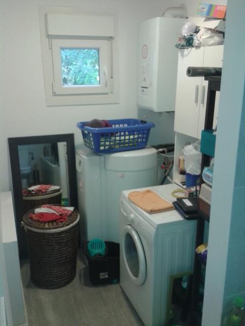

En la sala técnica podría sacar un hueco de cerca de 70cms para el ancho de la caldera y 70 de profundidad. El alto no sería problema. Pero tengo entendido que conviene dejar los lados accesibles para futuros mantenimientos... ¿es posible emplazar la caldera encima de una plataforma con ruedas para poder moverla si es necesario? En la misma pared irían, por este orden, el acumulador Helioset de Saunier Duval (con la caldera de gas encima, en mural), la caldera de pellet y después la lavadora (esta se puede sacar cuando haga falta acceder al lateral.). De esta manera irían bastante pegaditos unos equipos con otros. Adjunto foto de la instalación actual aunque si tengo que reubicar elementos, aunque prefiero no hacerlo más allá de la lavadora, pues se hace.
En el lado económico también me podría llegar a plantear vender la caldera de gas (que está como nueva) aunque algo me dice que para el agua caliente me va a dar mejor rendimiento la de gas y el consumo viene siendo ridículo. ¿Qué piensas al respecto?
En lo que me encuentro perdido a lo bestia es en los elementos externos a la propia caldera de pellet que tendría que instalar para garantizar un óptimo funcionamiento. ¿me podrías arrojar luz en este aspecto? También me gustaría saber de precios aproximados para el montaje y puesta en marcha, así como de un profesional contrastado que trabaje en mi zona para sentirme seguro.

Re: Termoestufa de Pellet + suelo radiante en casa con caldera de propano + estufa de pellet aire. Consejos, por favor.
Buenas de nuevo:
Lo que indica el comercial tiene su logica, siempre hemos comentado que mejor una caldera que termoestufa, de aqui a Lima, pero lo que el te ofrece es termoestufa recombertida en caldera, que es lo que practicamente todo el mundo te va a ofrecer, sobre todo si lo quieres intoducir en el espacio tam pequeño.
Elementos externos a la caldera, bomba, valvula anticondensados, valvula de descarga termica y de seguridad, valvula de llenado automatico (esta ultima el rite la prohibe, pero es muy practica), chimenea aislada de inox 316.
Lo que comentas de que sea movible es algo complicado, a no ser que quieras las conexiones tipo latiquillo, inlcuida la chiemena y a mi personalmente lo odio.
Sigo pensando por el espacio interior dentro del cuarto tecnico, que dejes como esta ese espacio, el ACS con la caldera de gas, no toques nada de ahi, asi en caso de necesitar por averia del aparato de pellet poder calentarte de urgencia con gas, y la termoestufa colocarla en un sitio mas oportuno.
Si tienes mucho calor en el lugar donde coloques la termoestufa, quita el suelo radiante de esa zona. Pero estamos hablando de gustos personales, y ahi eres tu el que mas manda.
