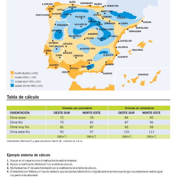

Ejemplo:
Visto el mapa siguiente:
Archivo adjunto 10271
area = 120m2
Vivienda sin aislamiento
Clima frio = 96w/m2
96w/m2 x 120m2 = 11529w
-Caldeira Atmos D15P
-Deposito inercia - min. 500lts
Link --> ATMOS :: Pellet Boilers
instalación
Link --> ATMOS :: Boiler installation
Deposito ACS
Link --> Sizing a Hot Water Tank | Cernunnos
Ejemplo indicativo. Ninguna renuncia a realizar una evaluación del comportamiento térmico del edificio, o cualquier otro estudio de la aplicación de una fuente de energía térmica.
