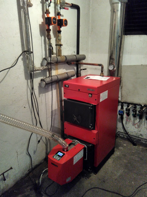

Buenos días.

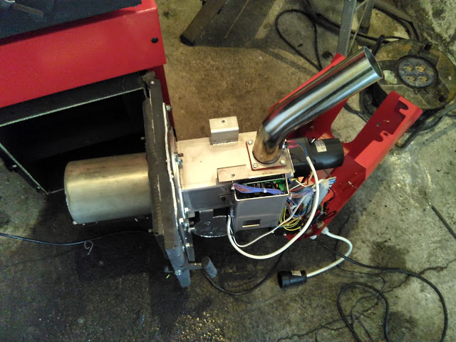

Finalmente me decidí por una BURNIT WBS N20 con quemador autolimpiable. Lleva 20 días funcionando y os cuento un poco mis impresiones. Preguntas, consejos y opiniones son bienvenidas.
Esta es la caldera el día del montaje:
Archivo adjunto 14585
Archivo adjunto 14586

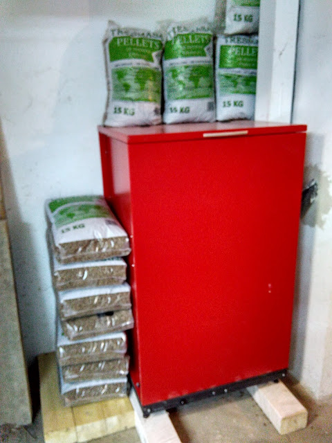

En el depósito le entraron 20 sacos de 15Kg. Con esta carga ha estado 20 días funcionando casi a diario. No he calculado las horas exactas, pero a ojo diría que han sido unas 6 ó 7 horas diarias.
Archivo adjunto 14587
Los dos primeros días dio un poco de guerra hasta que ajustamos los parámetros de encendido. Después de los ajustes veo que (acostumbrado a la de gasoil) es bastante lenta hasta que empieza a subir calefacción a la vivienda, el arranque del quemador tarda unos 20 minutos, tras ello empieza a coger temperatura la caldera y cuando ya la ha cogido pone en marcha la bomba de impulsión.
Ha habido algún día que hasta una hora después de la petición del termostato no han empezado a caldearse los radiadores.
Una vez que los radiadores han cogido temperatura estos son los valores que estoy recogiendo (los termómetros de ida y retorno no están insertados en las tuberías, pero dan una idea de lo que disipan los radiadores).
El termómetro de ida suele estar entre 60/65º, el de retorno anda sobre los 50º. El termómetro de chimenea marca 80/85º cuando la caldera está a máxima potencia. La temperatura de consigna creo que es de 70º.
Estos datos son los que he ido viendo estos días al sur de Madrid, sobre todo sobre las 6/7 de la tarde con una temperatura exterior de entre 13º y 15º y pidiendo una temperatura de termostato de 20º.

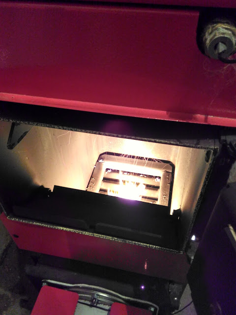

Si durante el funcionamiento se abre la caldera no se ve humo ninguno, la llama es completamente limpia, la llama de la foto es a media potencia:
Archivo adjunto 14588

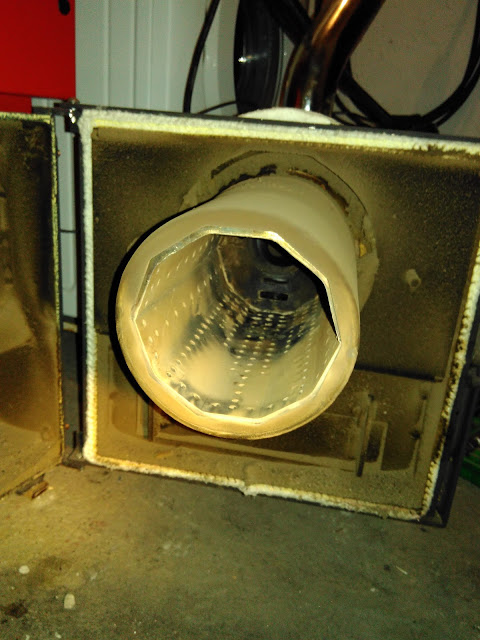

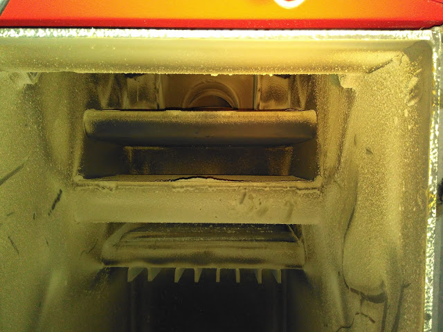

Este fin de semana la caldera se ha bloqueado, el serpentín del depósito ya no podía coger más pellet. He abierto la caldera para hacerle una limpieza y el resultado ha sido más que satisfactorio.
El quemador está perfectamente limpio.
Archivo adjunto 14589

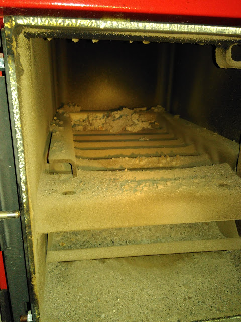

Esta es la trampilla superior, la parte con más ceniza es esta primera tapa, puede tener 5mm de ceniza.
Archivo adjunto 14590
Al desmontar las parrillas retenedoras no encuentro más de 1mm de ceniza.
Archivo adjunto 14593

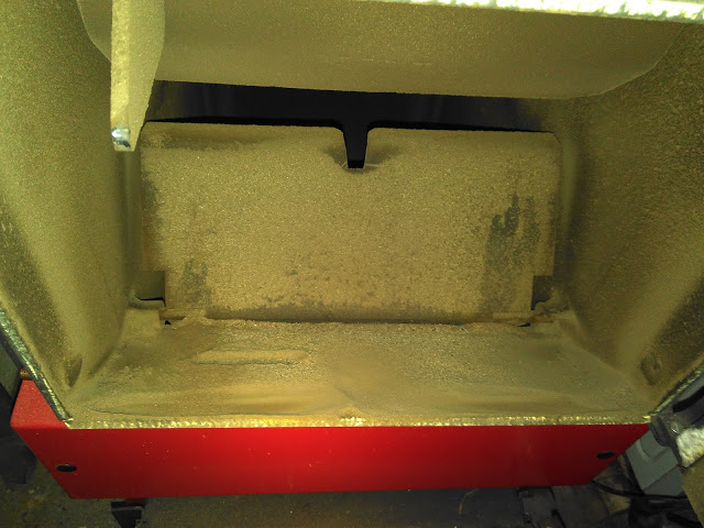

En la rejilla inferior me he encontrado trozos de pellet mal quemado, supongo que se crearon los dos primeros días hasta que se ajustó, los he sacado todos e iré vigilando.
Archivo adjunto 14592

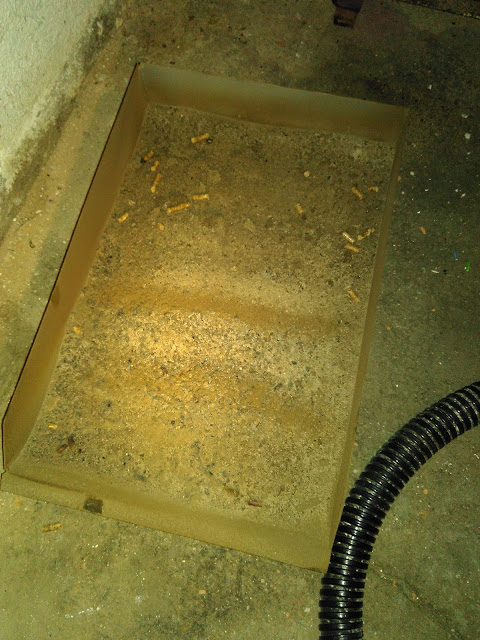

Y en el cajón el resto, creo que la caldera habria aguantado perfectamente otros 15 días sin limpiarla.
Archivo adjunto 14591
