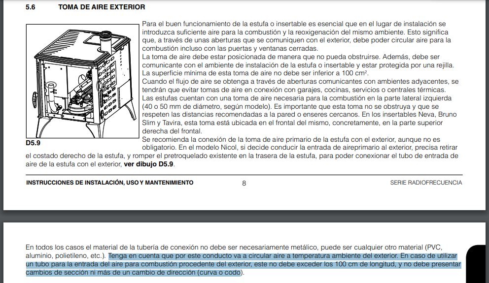

Por otro lado, aprovecho para preguntar sobre la canalización de entrada de aire, si dejo la estufa a entrada libre sin canalizar obtengo unos 96 Pa aprox. pero si le conecto el canalizado de 7 metros de tubo PVC de 40mm que da directamente a la calle, obtengo menos de la mitad: 46 Pa aprox. lo que provoca que aparezca la Alarma 9 FALTA DE FLUJO.

Le comunicamos que la entrada de aire no se puede canalizar a mas de 100cm (tal y como se indica en el manual de instrucciones), puesto que al colocarle mas metros o incluso codos influirá en la entrada de oxigeno, por ello se le reduce a la mitad y le da fallo.
Por ello puede ser, que el pellet se le acumule y no queme correctamente, haciéndole creer que le cae demasiado pellet.

Cae demasiado pellet, insisto en que es así incluso sin canalización, por lo que no puede ser debido a la canalización de entrada de aire exterior.
Respecto a la longitud de la canalización de entrada de aire, no me es posible reducir la canalización del aire a menos de 7 Metros.
En el manual de instucciones no indica distancia maxíma en el apartado 5.6 TOMA DE AIRE EXTERIOR:
Para el buen funcionamiento de la estufa o insertable es esencial que en el lugar de instalación se introduzca suficiente aire para la
combustión y la reoxigenación del mismo ambiente. Esto significa que, a través de unas aberturas que se comuniquen con el exterior, debe
poder circular aire para la combustión incluso con las puertas y ventanas cerradas.
La toma de aire debe estar posicionada de manera que no pueda obstruirse. Además, debe ser comunicante con el ambiente de instalación
de la estufa o insertable y estar protegida por una rejilla. La superficie mínima de esta toma de aire no debe ser inferior a 100 cm2.
Cuando el flujo de aire se obtenga a través de aberturas comunicantes con ambientes adyacentes, se tendrán que evitar tomas de aire en
conexión con garajes, cocinas, servicios o centrales térmicas.
Las estufas cuentan con una toma de aire necesaria para la combustión en la parte lateral izquierda (40 mm de diámetro). Es importante que
esta toma no se obstruya y que se respeten las distancias recomendadas a la pared o enseres cercanos. En el insertable Neva, esta toma
está ubicada en el frontal del mismo, concretamente, en la parte superior derecha del frontal.
Se recomienda la conexión de la toma de aire primario de la estufa con el exterior, aunque no es obligatorio. El material de la tubería de
conexión no debe ser necesariamente metálico, puede ser cualquier otro material (PVC, aluminio, polietileno, etc.). Tenga en cuenta que por
este conducto va a circular aire a temperatura ambiente del exterior.

Para finalizar, le indicamos que en el Manual de Instrucciones si viene indicado la longitud máxima que puede tener el tubo de entrada de aire primario:
Archivo adjunto 32032

Esta claro que tenemos un manual de instrucciones diferente, en mi manual no aparece ese apartado ni ese esquema que indica. De todas formas, gracias por la información y la tendré en cuenta :)
