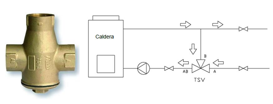

Mi hidrestufa me la pusieron hace 2 meses, hace un ruido que parece que vibra una chapa como está en garantía,dicen que es la bomba del agua,me la han cambiado y al día siguiente vuelve a hacer el mismo ruido, alguien le ha pasado esto?....yo creo que no es la bomba del agua

Buenos dias estimado Arriero,
En respuesta a su comentario le informamos que debe de comprobar la válvula anticondensados que este correctamente conectada y también comprobar que no sea la que produce la vibración ya que si no abre correctamente puede vibrarle la instalación.
Compruebe si la vibración empieza cuando la bomba comienza a funcionar o cuando el agua ha alcanzado los 55 grados.

Buenos días,el ruido lo hace cuando ya está muy caliente y no coincide cuando la bomba comienza a funcionar..... además el ruido se pone y se quita a ratos,no se queda constantemente
En respuesta a su comentario le informamos que por lo que nos indica parece ser la válvula anti condensados.
Cuando le haga el ruido, pruebe usted con cuidado de no quemarse, a tocar la válvula anti condensados a ver si es la que le produce la vibración.
Por lo que nos ha comentado la bomba ya quedaría descartada.

Si, la bomba se ha cambiado y sigue igual,según el instalador sobre vuestro comentario ,me dice que tiene aire en el circuito, pero yo lo he comprobado y los radiadores están todos sin aire y llenos...supongo que la válvula anticondensados es una pieza que hay detrás de la estufa en la parte de arriba a la que van 3 tuberías?....muchas gracias por vuestra ayuda, lo comprobaré cuando esté caliente y comience la vibración
En respuesta a su comentario le informamos que desconocemos como ha instalado su instalador la válvula anti condensados, pero le ponemos una imagen para que usted la reconozca en su instalación:
Archivo adjunto 31171
Sobre el aire, puede ser que tenga una bolsa de aire, normalmente la termo estufa expulsa el aire por el purgador automático, pero dependiendo como sea la instalación no se descarta que pueda ser una bolsa de aire.

Buenas noches esa pieza en mi instalación está montada en la parte de arriba(salida del agua caliente supongo) y sí cuando ha empezado el ruido hace un rato ,la he tocado y esa pieza vibra mucho..... luego lo ha dejado 1 hora y media y ahora a vuelto el ruido...la temperatura del agua es 60°

Al final me han cambiado la válvula de anti condensados y parece que teníais razón de momento el ruido a desaparecido,muchas gracias...
