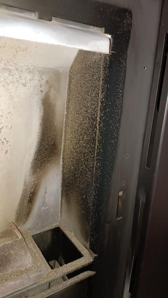

Tenemos una estufa Bronpi Alicia desde hace 5 años. Desde hace un tiempo vemos que la estufa deja marcas de un tizón negro en las paredes del quemador, especialmente en el lado derecho (el opuesto de donde salen los pellets). El tizón aparece principalmente en paredes, en la "pared" del asa de la bandeja de ceniza y en la puerta.
También nos ha saltado la alarma de fallo de flujo alguna vez, y nos hemos dado cuenta de que es porque la parte inferior de donde está el quemador, detrás de la tapa inferior que se aguanta con 3 tornillos, se acumula mucha ceniza. Esa parte se limpiaba una vez al año cuando se hacía el mantenimiento, pero ahora la tenemos que limpiar bastante a menudo (una o dos veces al mes).
Siempre hemos usado pellets A1- EN+ y limpiamos el cenizero como mucho, cada dos días, depende del uso. No sabemos si es una mala combustión, o que si las juntas de la tapa inferior están en mal estado debido al desgaste posiblemente.

En respuesta a su comentario le informamos que según nos comenta la mala combustión se debe a que su estufa puede precisar de un mantenimiento general de todos los registros además de revisarle las juntas de la puerta y el cristal, ya que sin no hay una buena depresión la estufa combustionara deficientemente. La alarma de falta de flujo que le ha saltado es un aviso de que hay una falta de oxigeno por lo que posiblemente como hemos indicado es que es necesario el mantenimiento.
Recomendamos que se ponga en contacto con su técnico para que se la revise y ponga a punto.

Te comento, hace unos días ya vino el técnico y realizó el mantenimiento de la estufa. Seguía haciendo este tizón, y comentó de limpiar bien todos los tubos de la chimenea, cosa que hicimos. El caso es que sigue haciendo el tizón. Le hemos comentado al técnico, a ver qué nos comenta, pero escribo aquí a ver si nos podéis orientar un poco más sobre qué hacer ahora.
Adjunto foto tomada de hoy mismo.
Archivo adjunto 31183

En respuesta a su comentario le informamos que eso es de la propia combustión, ya que este modelo la llama tiende a ir hacia la derecha pues es donde esta situado el paso de humos.
Como ya le habíamos indicado esto puede ser también del desgaste del cordón o incluso de la calidad del pellet que haga una combustión un poco mas deficiente (un poco mas de humedad, mas corteza, etc.)
Entendemos que la alarma ya no le sale desde que realizo el mantenimiento.
