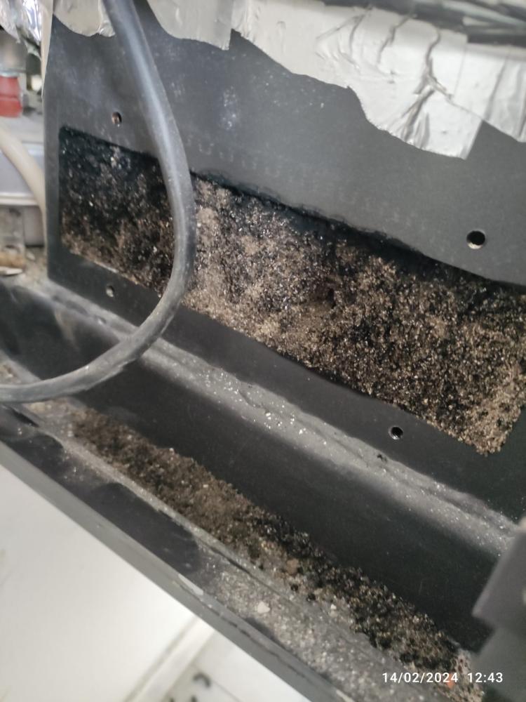

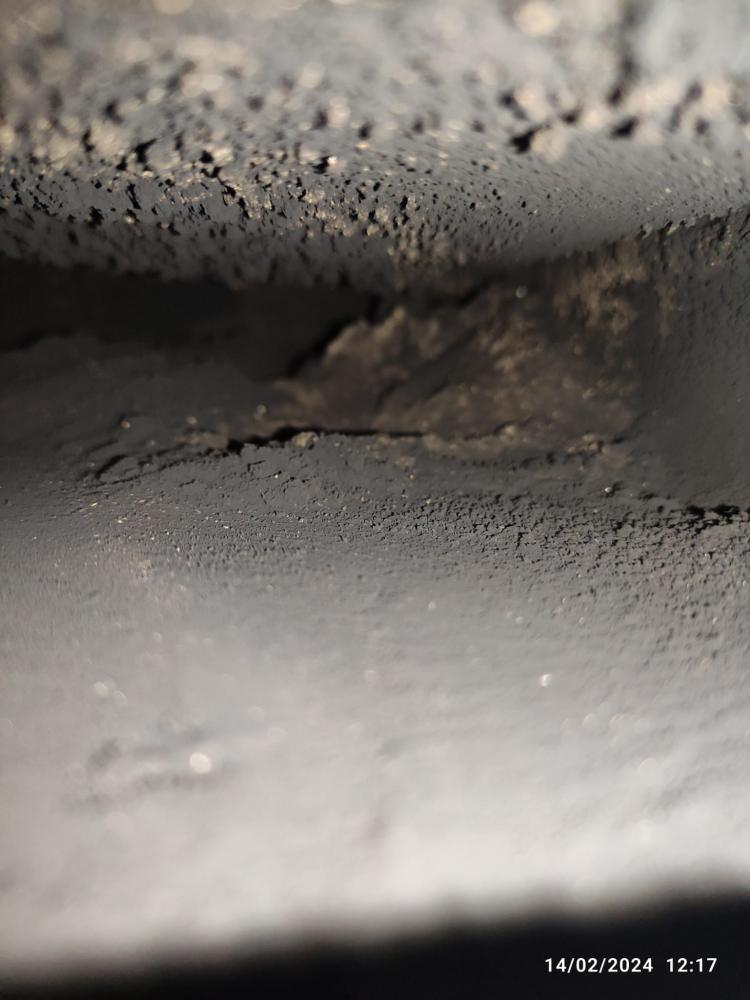

En respuesta a su comentario le informamos que tras hablar con el Servicio Técnico que le asistió, además de cambiarle las juntas también detecto que los pasos de humos o registros estaban casi obstruidos de hollín por lo que la mala combustión seguramente provendría de esto.
Archivo adjunto 31208
Archivo adjunto 31209
El técnico realizo una limpieza ligera, ya que quedo pendiente de que le aceptara el hacerle un mantenimiento general a fondo para dejar el equipo correctamente, pero probo la termo estufa y su funcionamiento era mucho mejor tras la limpieza superficial.
No obstante, procedemos a enviarle un mensaje privado en relación a su petición.
Atentamente,
