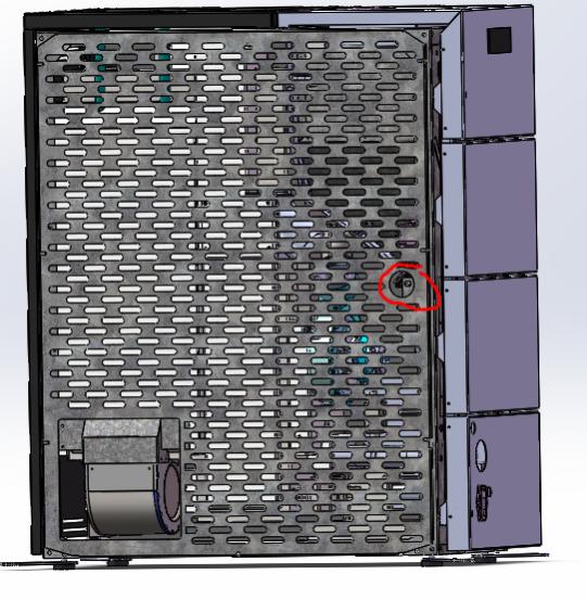

Bonjour Monsieur ,
Suite à votre intervention je vous informe qu’en tenant compte de l’alarme que votre écran vous affiche, c’est le thermostat de sécurité du poêle la pièce dont il est nécessaire de réarmer.
Ci-joint ci-dessous une photographie à travers laquelle vous verrez le thermostat souligné en couleur rouge.
Cette photographie a été pris avec la tôle derrière démontée, Ce n’est pas nécessaire démonter la tôle galvanisé derrière afin de réarmer le thermostat, vous trouverez un trou avec un bouchon noir dans la propre tôle à travers lequel vous aurez l’accès à dévisser le bouchon noir et après appuyer la touche blanche qui se trouve à l’intérieur (une fois ce processus soit fini le thermostat restera réarmé).
Le thermostat est placé à l’arrière gauche et a moyenne hauteur en voyant l’appareil frontalement.
Cordialement,
Archivo adjunto 28427
Re: Bronpi Carol mixta er01
Gracias por su ayuda, me alegro de no tener que desmontar. Desafortunadamente, tan pronto como mi estufa funciona con leña, el termostato entra en seguridad.
No cargo la estufa con mucha leña, solo 3 piezas pequeñas.
¿Qué piensas ?
Bonjour,
Je voudrais savoir si vous avez bien réarmé le thermostat, car si le thermostat n’est pas réarmé l’alarme continuera active.
Dans le souci de faire fonctionner l’appareil avec bois est tout à fait indispensable de sélectionner le mode de fonctionnement à bois. Avez-vous fait comme ça ?
En outre, nous voudrions savoir quel est le type de combustible que vous utilisez, je vous rappelle que si vous utilisez des briquettes elles ont une haute puissance calorifique et ce fait peut comporter des problèmes thermiques.
J’attends votre réponse.
Attentivement.
