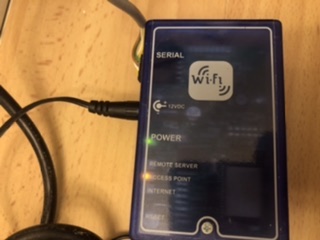

Buenas tardes.
La conexión la he realizado a través de la aplicación web y el kit tiene dos luces encendidas. Una verde la de power y otra Naranja en access Point.
Archivo adjunto 28426

Buenos días estimado Fidel1976,
En respuesta a su comentario le comunicamos que según lo indicado, el Kit Wifi no esta bien configurado, porque le falta la luz del Remote Server la cual no se conecta si algún puerto esta cerrado y no se lo permite o no se ha realizado bien el enlace.
Si lo desea, apórtenos el numero Mac y el numero Reg. de su modulo, para poder eliminar los anteriores registros y que lo pueda hacer de nuevo, a ver si le enlaza correctamente.
En respuesta a su comentario le informamos que ya hemos eliminado el modulo del servidor para que lo vuelva a enlazar.
Le rogamos que repase bien que los puertos estén abiertos antes de la configuración.

Buenos días Joaquin,
Simplemente comentarte que la estufa la he conectado finalmente.
