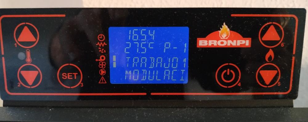

Hola, buenas tardes.

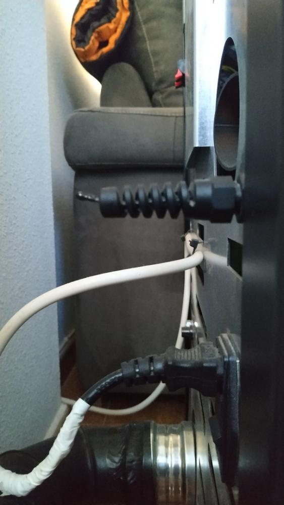

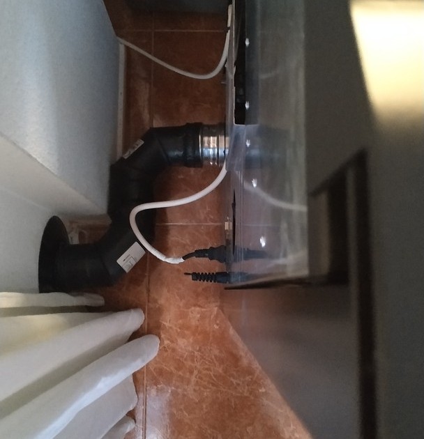

No consigo entender bien el funcionamiento de la estufa, no se cómo configurar la temperatura, o la sonda exterior que va en la parte trasera debería cambiarla de posición.
Con el "Modo Espera" desactivado y en potencia en 1, ajustamos la temperatura ambiente (temperatura de consigna la llama el manual) a por ejemplo 22 o 23 ºC. La estufa llega a mostrar hasta 28 ºC (lo que indica el display) aun en estado de modulación siendo la temperatura de la estancia 26 ºC. Esa temperatura es muy alta, demasiado calor, y no consigo mantener la temperatura de la estancia en unos 24 ºC que nos gustaría.
Si la temperatura que indica el display es la lectura de la sonda exterior de la parte trasera, ¿se cambiar la posición o sacarla a otra ubicación más alejada de la estufa o incluso el tubo de salida de humos?. ¿Venden sonda de más longitud para poder cambiarla yo mismo?
¿Este comportamiento es así?. ¿Podría tener que ver que no tengamos instalada una entrada de aire fresco del exterior a la estufa y coja aire caliente de la propia estancia?.
Gracias anticipadas.
Adjunto fotos.

En respuesta a su comentario le informamos que según hemos observado las fotos dependiendo de las dimensiones de la estancia, ventilación que haya e instalación puede ser que la sonda este dando una lectura mas alta. Por ejemplo tal y como explica en su mensaje puede ser que la salida de humos le este aumentando unos grados ya que esta por debajo de la propia sonda y la temperatura que puede irradiar el propio tubo lo esta detectando la sonda.
Por otro lado, como explicamos en el manual de instrucciones, si el modo espera esta desactivado cuando la estufa llegue a su temperatura de consigna, esta entrara en modulación, notando la diferencia si la estufa esta puesta a una potencia distinta a la potencia 1, ya que es la mas baja y en la que trabaja cuando entra en modulación.
Debemos de tener en cuenta que estando la estufa en modulación, puede ser que sobrepase el valor de la temperatura de consiga establecida, como pasa en su caso, porque su modelo Eva en potencia mínima genera 5Kw, por lo que dependiendo como decíamos del tamaño de la estancia, ventilación, instalación, etc. pueden aumentar el valor de temperatura de la sonda.
Si lo desea tal y como nos ha indicado, puede cambiar el sitio de la sonda, bien moviéndola o colocando una de más longitud, o incluso colocando un termostato ambiente donde desee para tener una lectura mas exacta de la temperatura que hay en su estancia.

¿Cómo se puede mover la sonda? ¿tiene más longitud de la que se ve?. No he querido tocar nada por la garantía. ¿Dónde se puede comprar una de mayor longitud?.
Re: Bronpi EVA-NC Sonda exterior y temperatura ambiente
Buenos dias estimado Jovigom,
En respuesta a su comentario le comunicamos que la sonda como mucho se podría sacar a un lateral, pero habría que acceder al interior de la estufa, por lo que se recomienda que se ponga en contacto con su instalador/técnico para que se lo revise, además a ellos mismos le puede solicitar la sonda con mas longitud.
