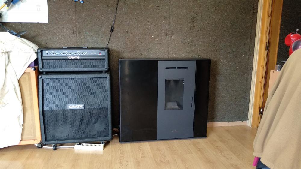

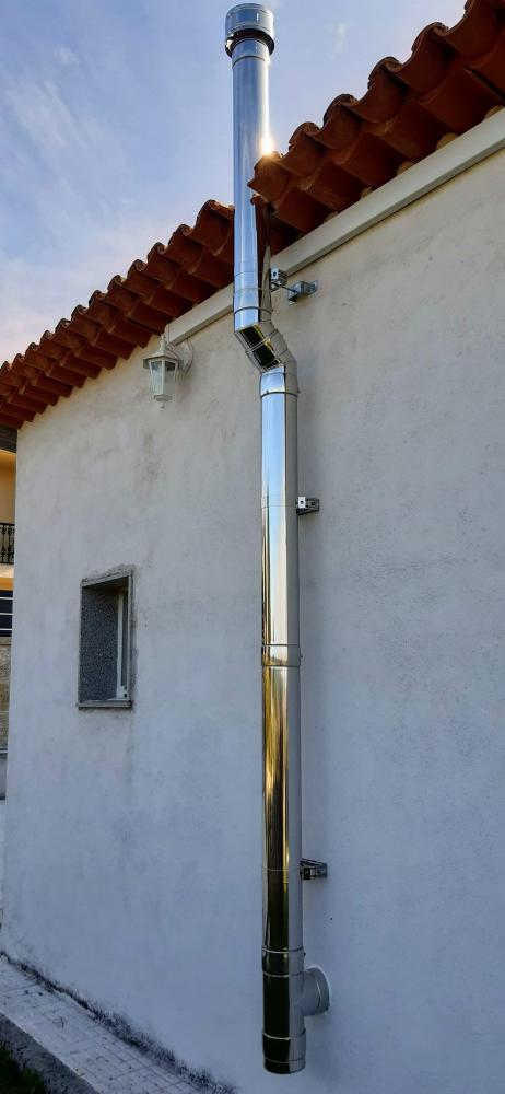

Buenas tardes estimado Doblebig,
En respuesta a su comentario le comunicamos que puede ser porque necesita regularse los parámetros de encendido, ya que el problema puede ser de falta de oxigeno o exceso de la cantidad de pellet que nos cae en la precarga.
Le recomendamos que se ponga en contacto con su técnico para que le revise los parámetros de encendido, incluso modificándolos para que le recorte un poco la caída en la precarga que realiza e incluso aumente un poco las rpm del extractor en las fases de precarga y encendido para solucionar el problema.
