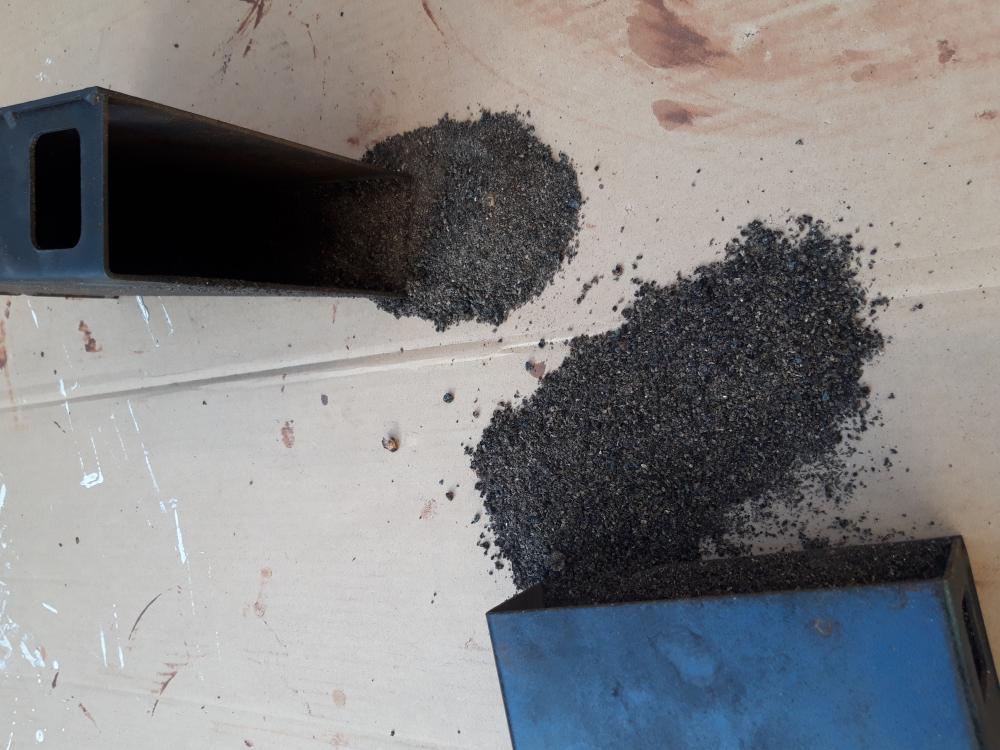

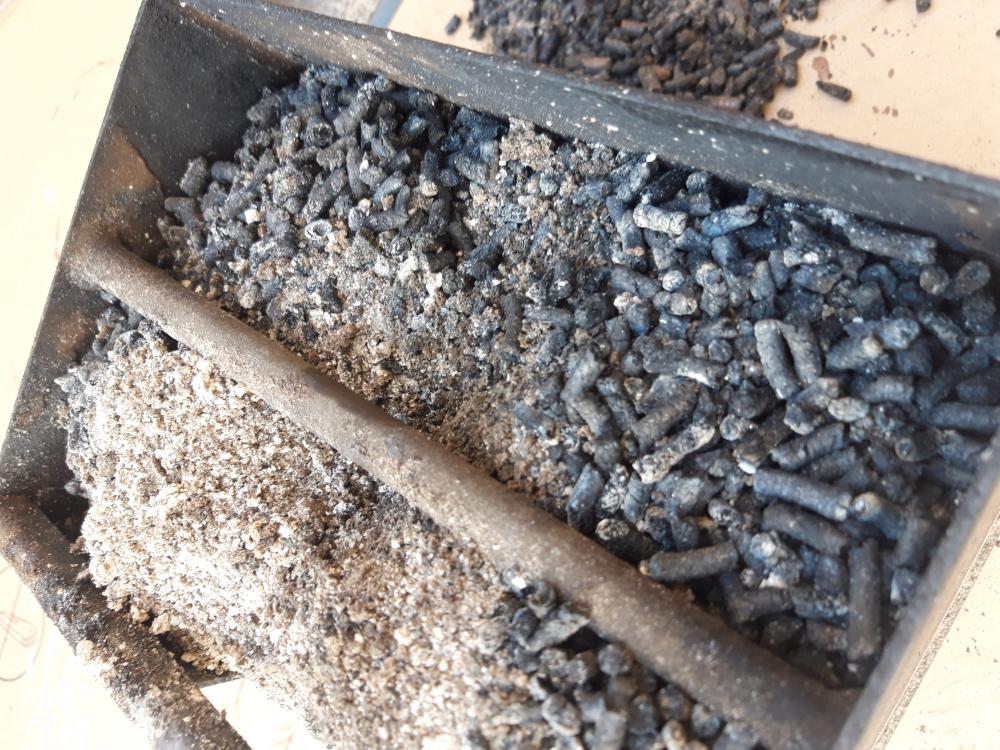

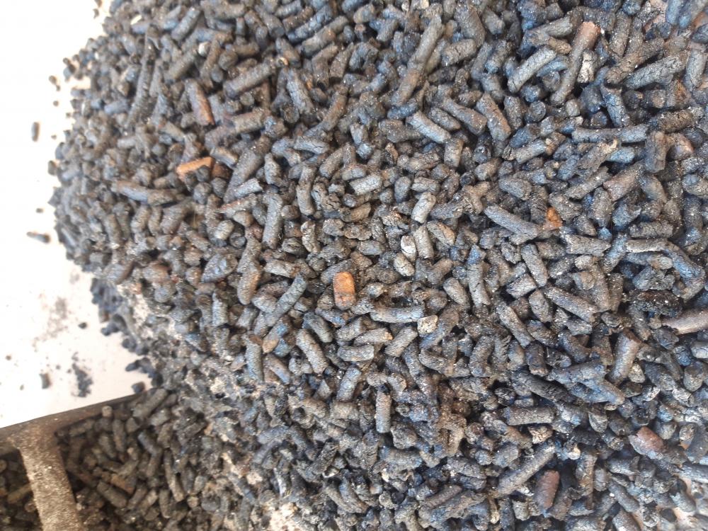

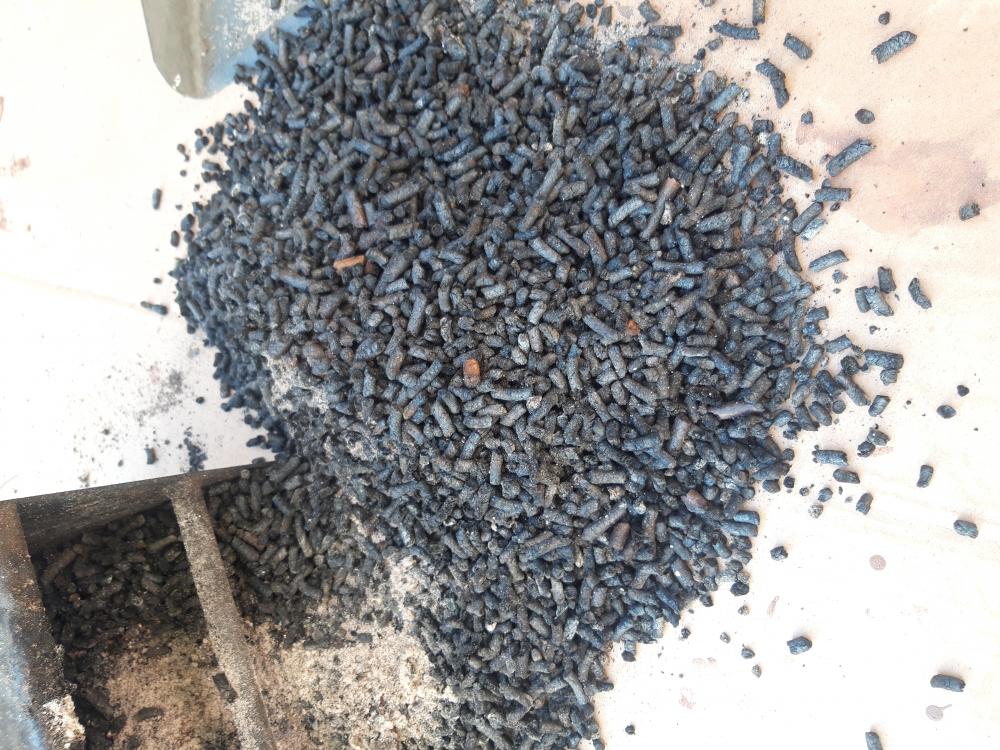

Buenos días compañeros,
he detectado que cuando limpio los depósitos de cenizas de mi caldera Bronpi Hidraqua 34 están quedando demasiados pellet sin terminar de quemarse, esto lo veo en el deposito grande central donde se mezcla ceniza fina con Pellet sin quemar, en los depósitos pequeños de los laterales la ceniza que queda es fina y homogénea.
Adjunto fotos.
¿Porque sera?
Gracias a todos por vuestra ayuda y consejos.
Archivo adjunto 23663
Archivo adjunto 23664
Archivo adjunto 23665
Archivo adjunto 23666
Re: Restos de Pellet mal quemados en Bronpi Hidraqua 34
Buenas tardes estimado Cgonzalez,
En respuesta a su comentario le comunicamos que como bien sabe es normal que le caiga algo de pellet sin quemar, ya que este modelo hace limpiezas intermedias durante el funcionamiento, abriendo la base del quemador por lo le caerá algo de pellet sin quemar o sin terminar de quemar.
También cuando la caldera se pone en standby y hace sus limpiezas finales, la base del quemador se abre para dejarlo correctamente limpio, por lo que en esta fase también es normal que le caiga algo de pellet carbonizado.
Le indicamos que si en pocos días le ha acumulado demasiado, deberá de comprobar también si la caldera entra en standby muy de seguido, es decir, que la caldera no este apagando y encendiendo muy de seguido, ya que si ocurre esto posiblemente le acumule mucho pellet en el cajón cenicero. En este caso revise su termostato ambiente, que tenga una histéresis adecuada.
Otra de las opciones, es que la caldera no le este quemando correctamente y tenga una falta de oxigeno, no quemando correctamente el pellet y dejándoselo carbonizado. En este caso deberá de revisar los registros, quemador y pasos de humos de que estén bien limpios.
