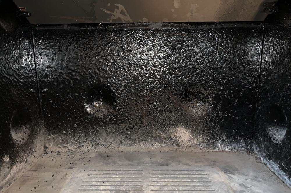

En respuesta a su comentario le informamos que si el cristal en pocas horas de estar encendido se le mancha bastante, es síntoma que no tiene una correcta combustión, debido seguramente a la falta de tiro o incluso la presencia de condensación.
Le comunicamos que tal y como indicamos en las especificaciones técnicas, a este modelo se le puede realizar una carga máxima de 7,8kg, por lo que es normal que le pite ya que al estar cargándolo demasiado coja mucha temperatura y le salte la alarma de la centralita.
Para finalizar le indicamos que la capa negra que tiene, no es pintura quemada, sino presencia de condensación, la cual es provocada por la circulación de agua fría por el circuito, sino disponemos de una válvula anticondensados además de que la bomba recircule cuando tenga 50 grados de agua e incluso dicha condensación venga de la instalación de salida de humos porque no sea aislada y se produzca un choque térmico.

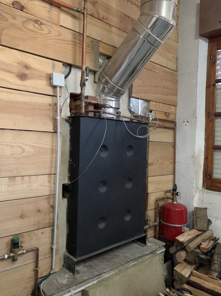

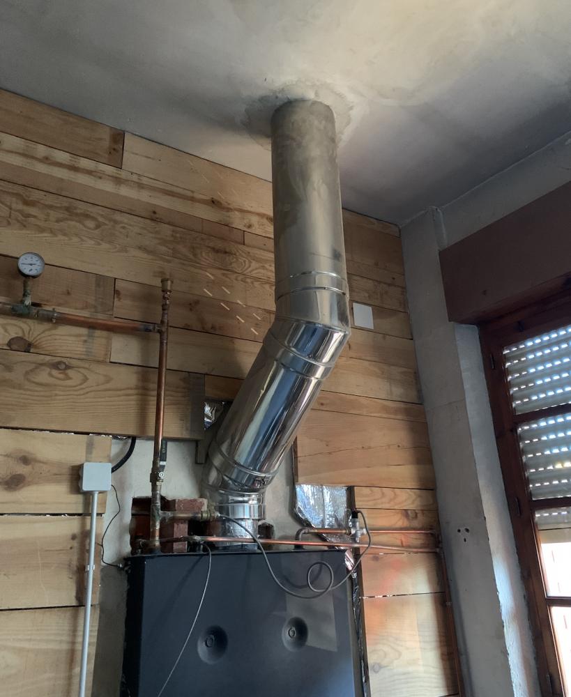

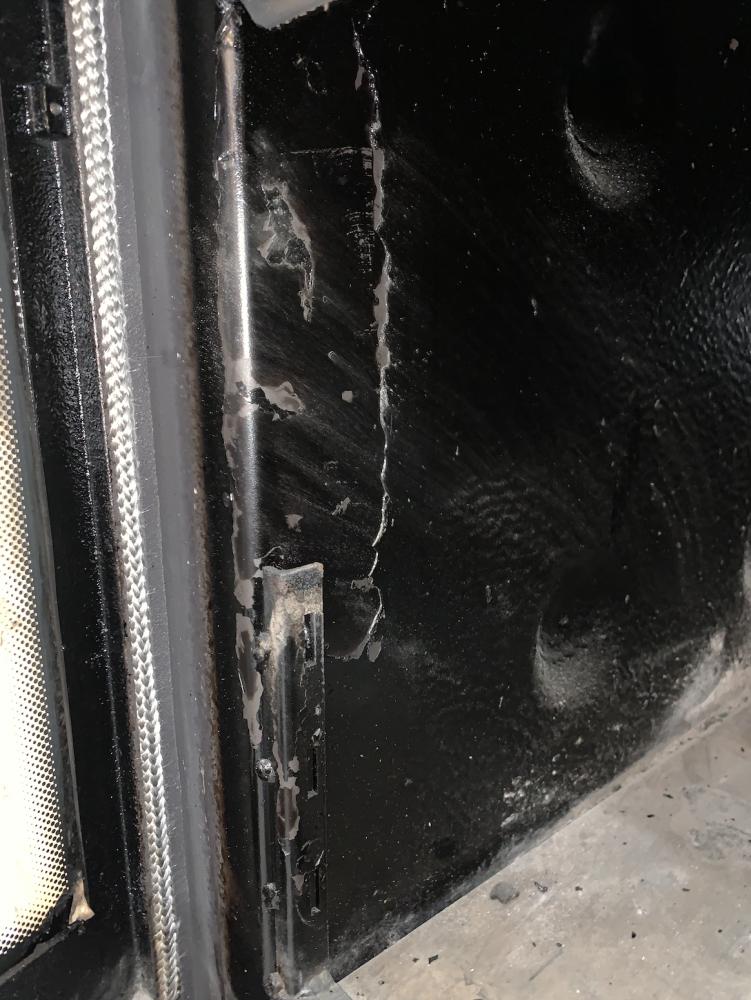

Tengo la hidroestufa configurada como indica (así me la dejó el instalador y lo he comprobado en la centralita), con válvula anticondensados, con indicación de que la bomba recircule cuando alcanza 50 grados y tubo de salida de humos de doble capa con aislamiento, unos 2 metros del tubo están en interior y el esto (otros tres metros) en exterior de la vivienda. Solo me queda comprobar el tiro, que no tengo posibilidad de medirlo, pero no sé si será el problema porque enciende perfectamente la hidrobrompi. Le adjunto imágenes de la instalación y de cómo se ha puesto la parte interna usándola como le indico unas 12-14 veces.

En respuesta a su comentario le comunicamos que según las fotos que nos ha enviado, eso no es la válvula anticondensados, la cual debe de ir al retorno, lo que usted nos envía es un sistema de enfriamiento de seguridad, por si coge demasiada temperatura la caldera.
Le comunicamos que a los modelos de Leña no se le debe de colocar un codo de 45º justamente a la salida, ya que la temperatura de humos en los modelos Hydro es mas baja, con lo cual este codo lo que va a provocar es una deficiencia de tiro, ya que los humos no salen correctamente ni tienen metros de tubo para coger velocidad y salvar dichas estrangulaciones.
Le indicamos que este codo debería de haberlo colocado después de como mínimo un metro de tubo, ya que puede producirse una falta de tiro y mala combustión.
Por todo lo expuesto, por estas dos razones puede estar condensándole tanto la cámara de combustión. Le recomendamos que se ponga en contacto con su instalador para que selo revise.

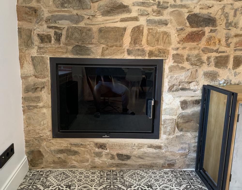

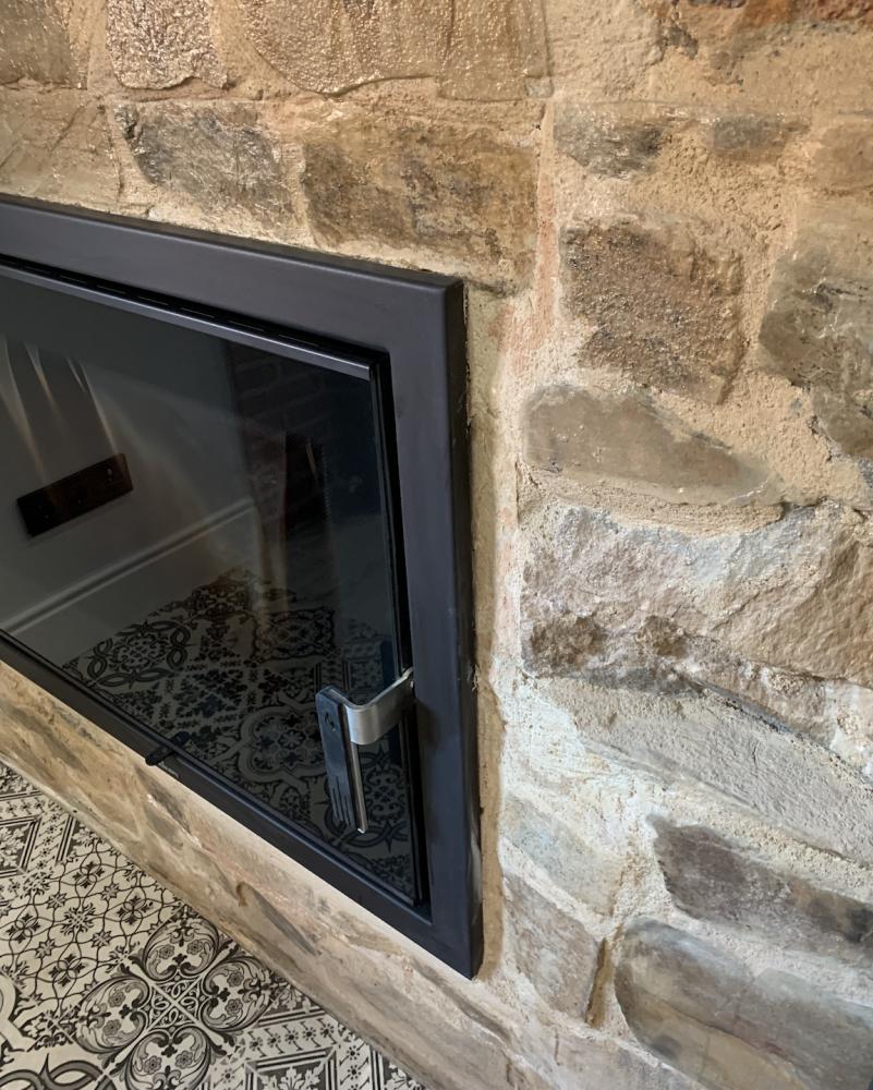

La instalación fue realizada por uno de sus proveedores (fontanería y evacuación de humos) y siguiendo sus indicaciones (colocación de la piedra) por lo que me sorprende lo que me indica del espacio de dilatación y demás aspectos, le adjunto una imagen del frontal de la instalación y la instalación completa por la parte trasera.
¿Cuánto tendría que tener de medida ese espacio para la dilatación?¿Tendría que ser alrededor de toda la estufa?
La parte trasera da para el interior de un garaje particular por lo que entiendo entonces puedo dejarla abierta.
En la primera imagen puede apreciarse como se mancha el cristal de color negro con solamente un uso y en menos de 2 horas.

Se indica que el aparato insertado debe de tener un espacio de 0.5cm respecto al revestimiento, es decir que por las 4 caras del aparato tiene que tener su espacio de dilatación, por ello se incluye un marco embellecedor para que no se vea dicha junta de dilatación. El interior del aparato normalmente va en un hueco insertado, en su caso aunque de a la parte trasera no debería haber cogido la obra al aparato.
También se indica que el aparato necesita ventilación si va metido en un hueco, por lo que se recomienda poner rejillas de ventilación, para circulación de aire convencional, pero en su caso si no esta cerrado por detrás no es necesario.
Le informamos que el tema del cristal negro, es debido a una falta de oxigeno como le indicamos anteriormente, ya que no tiene un correcto tiro, por lo que deberá de ponerse en contacto con su instalador para que se lo revise.
