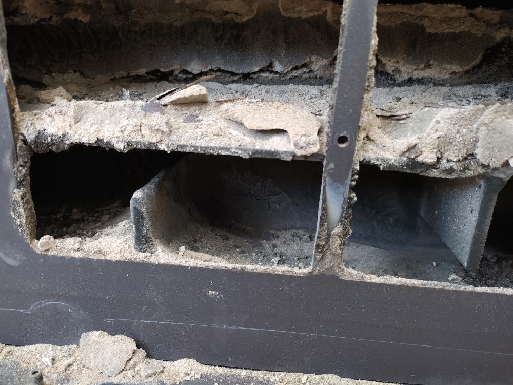

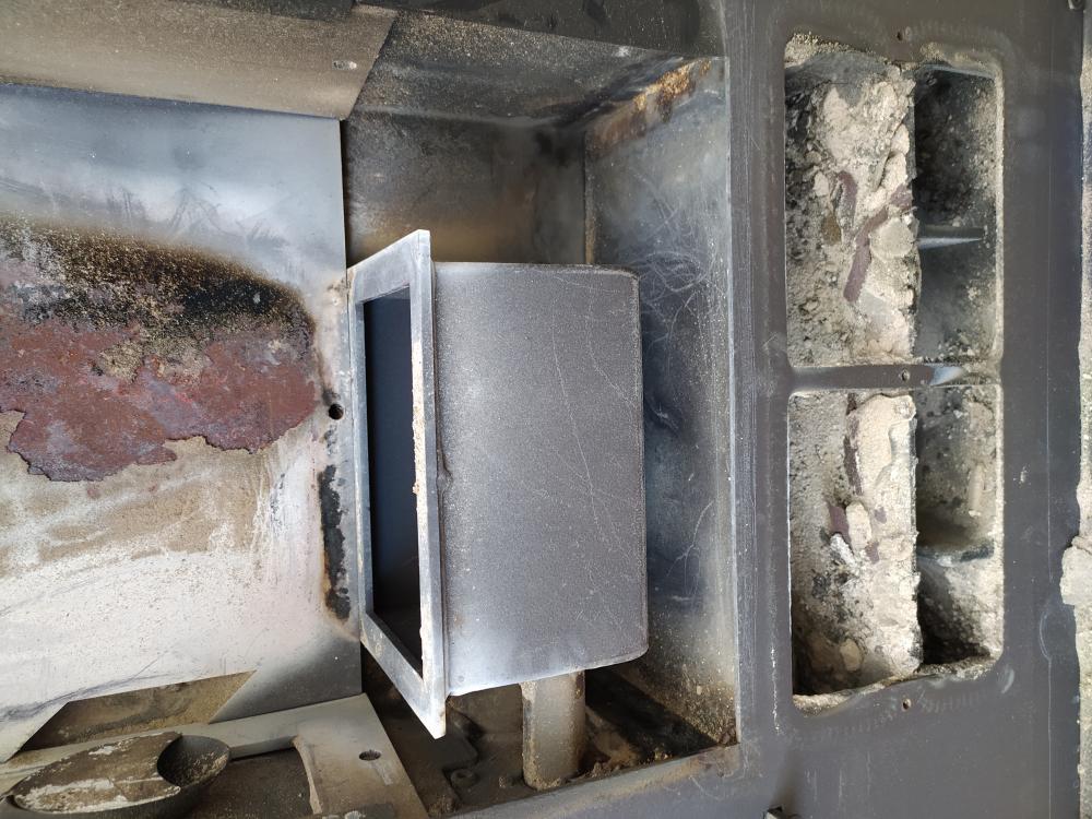

Buenos dias, es normal que se encuentre el registro de limpieza de debajo del quemador con esta cantidad de cenizas?Archivo adjunto 23226Archivo adjunto 23227
O seria aconsejable cambiar de pellet o cambiar algun parametro? Es la primera limpieza con 1100h.
Muchas gracias por adelantado

Buenos días estimado Pitis91,
En respuesta a su comentario le informamos que según se observa en la imagen es normal esa acumulación de ceniza, ya que es el registro principal de la estufa y es donde se acumula.
Como se explica en el manual y le indicarían a usted, a las estufas de pellet hay que realizarle el mantenimiento anual o cuando salte el aviso, lo que antes se cumpla, y al abrir el registro nos podremos encontrar mas o menos cantidad, dependiendo del uso realizado y de la calidad de pellet usada.

Buenas de nuevo, la limpieza se la hago cada 1000h mas o menos pero al ver esa cantidad de ceniza no se si seria recomendado plantear limpiar aunque sea ese registro a mitad de campaña o cambiar de pellet, todo el que gasto es En plus A1.

Buenas tardes estimado Pitis91,
En respuesta a su comentario le informamos que esa cantidad por lo que se aprecia en la imágenes, es lo normal de una campaña.
También es verdad que dependiendo del pellet que usemos, esa cantidad puede ser menor si usamos un pellet con menos humedad y mas calidad, ya que aunque tengan la certificación, pueden variar durante la campaña y dejarnos mas residuos que el pellet que teníamos a principio de campaña.
No obstante, si usted lo desea limpiar y como no es complicado lo puede hacer, ya sabemos que en estas maquinas lo importante es la limpieza y calidad del pellet.
