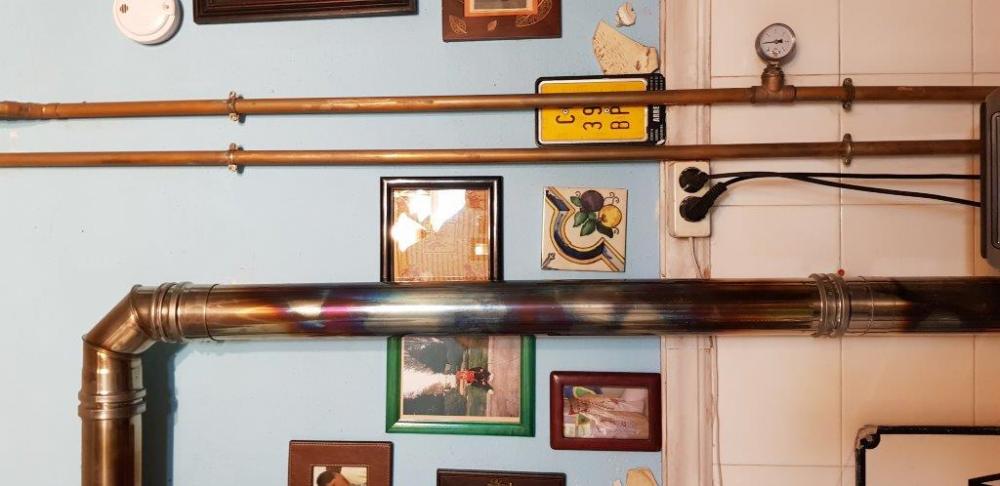

hola. En mi chimenea Brompi Reyna Hydro la salida de humos es my¡uy alta.
la Chimenea de inox se ha quemado al tercer año de estar en marcha.
esto es normal o esta pasando algo raro
Archivo adjunto 21488

Buenas tardes estimado Thewho,
En respuesta a su comentario le informamos que para que se le ponga la chimenea de acero inox de ese color, es porque internamente ha habido combustión en los tubos, la cual se produce por una acumulación de hollín o condensación la cual se ha prendido internamente.
Les comunicamos que se recomienda revisar y limpiar las chimeneas periódicamente para evitar la acumulación de residuos, los cuales pueden contusionar internamente.
Les aconsejamos que revisen su chimeneas para comprobar si ha habido presencia de condensación o acumulación de hollín y procedan a limpiarlo completamente.

hola, gracias por la respuesta.
tendré que hacer una limpieza mas al año de la chimenea.
quizás venga producido por el empleo de pellets de mala calidad, usados hace dos años, que me obligaban a limpiar semanalmente la caldera y la chimenea.
Ahora uso BURPELLET y va perfecta.
es normal que la salida de humos tenga tanta temperatura??
En respuesta a su comentario le informamos que la salida de humos es normal que tenga temperatura, la cual variara en función de la calidad del combustible.
La temperatura de humos puede estar comprendida entre los 100 grados y los 200, como indicamos dependiendo de la calidad del pellet.
Si desea comprobar la temperatura de los humos puede visualizarla en el Menú Estado Estufa donde sale información del funcionamiento.
Atentamente,
gracias.
la temperatura de salida esta en 135 ºC con una temperatura del agua de 56ºC.
con lo que entiendo que esta funcionando correctamente.
Buenos días estimado Thewho,
En respuesta a su comentario le informamos que según los datos que nos indica el funcionamiento es correcto.
