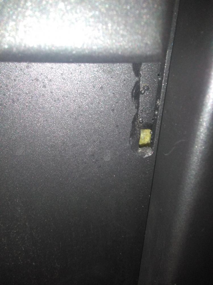

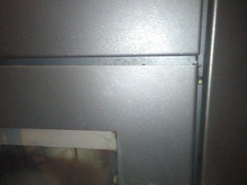

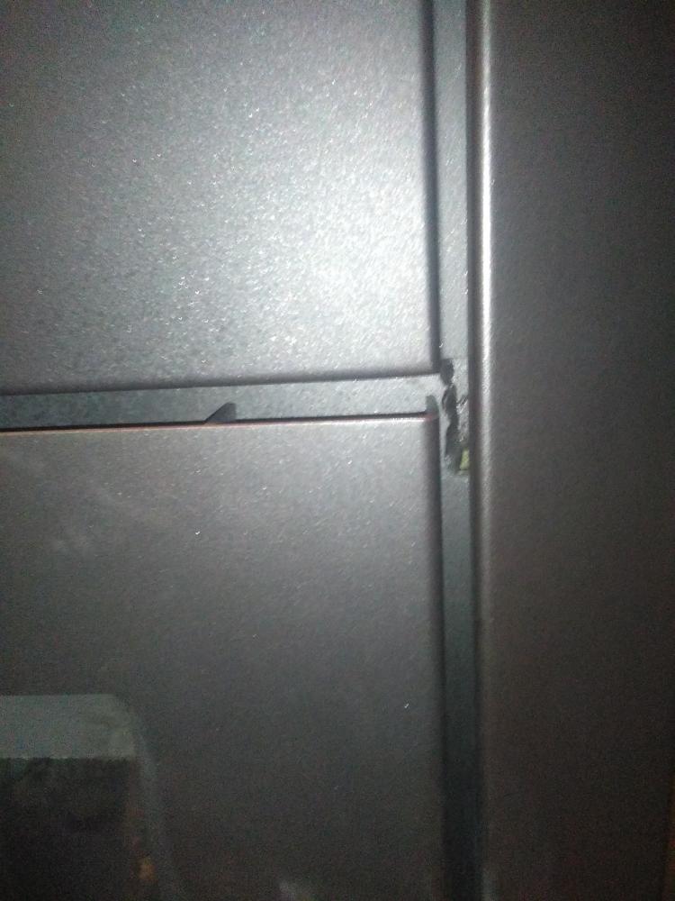

Tengo una hidroestufa modelo Karina la cual me está dando la alarma 8. Empezó dándola al cabo del rato de estar funcionando (1 hora aproximadamente), la quitábamos la alarma tal y como venía en el manual y cuando nos aparecía el mensaje de apagado la volvíamos a encender pero el error volvía a saltar a los 2 minutos aproximadamente. Si dejábamos que se enfriase volvíamos a tenerla en funcionamiento 1 hora.
Una de las veces que estaba funcionando, se quedó sin energía, llamamos al SAT de zona y nos indicó como cambiar el fusible que hay en la parte trasera, lo hicimos y volvió a arrancar pero solo cumplió un ciclo como el descrito anteriormente ya que ahora salta la alarma en el momento que empieza con el proceso de carga de pellets.
He visto en el manual que podría ser por problemas de depresión en la cámara de combustión o suciedad en los tubos. Los tubos los hemos desmontado y limpiado bien quitando restos acumulados en la pared por lo cual entendemos que el fallo no proviene de ahí ya que sigue igual.
La pregunta es, el cambio del cordón térmico que hace que la caldera sea estanca, le podemos hacer nosotros o por el contrario tiene que ser el SAT?
