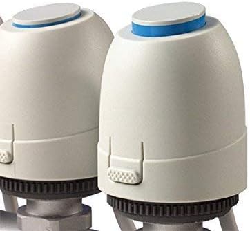

¿ es normal que al apagar los termostatos los caudalimetros no se pongan a cero ? ¿puede ser que los actuadores no funcionen correctamente y no cierren?

Estoy repasando los caudalímetros porque la mitad están 'atascados', he visto este tema y en mi caso cuando no hay demanda los caudalímetros se ponen al mínimo.
Si tienes acceso a los colectores para ver los caudalímetros veras también los actuadores, es fácil saber si están funcionado o no, cuando esta el circuito abierto sube un pivote en la parte superior y el borde esta marcado con un color, en los míos son de color rojo o azul (tengo dos modelos distintos), cuando están cerrados ese pivote queda a ras y no se ve el color del borde del pivote, algo como esto:
Archivo adjunto 30924
Si cuando pega el sol la temperatura se dispara más que cuando no tienes la calefacción puesta, bien pudiera ser que los actuadores no estén cerrando.

Re: caudalimetros y actuadores.
Hola, yo estoy revisando los caudalímetros porque la instalación tiene algo más de 10 años y he detectado que en un toallero no calienta casi nada, ya me pasó con un baño y lo solucione abriendo y cerrando varias veces el caudalímetro, ahora aprovecho para sacarlos y limpiarlos, por dentro del plástico algunos de quedan sucios pero funcionan bien, de momento solo hay uno dudoso.
Yo creo que tu problema es otro, no? dudas de que los actuadores cierren, antes de liarte a quitar los caudalímetros comprueba eso, que cuando no haya demanda estén cerrados, porque si los caudalímetros marcan que circula agua y dices que cuando hace sol se calienta demasiado la estancias, lo mismo los caudalímetros te están diciendo la verdad y la máquina no para por temperatura de la habitación.
