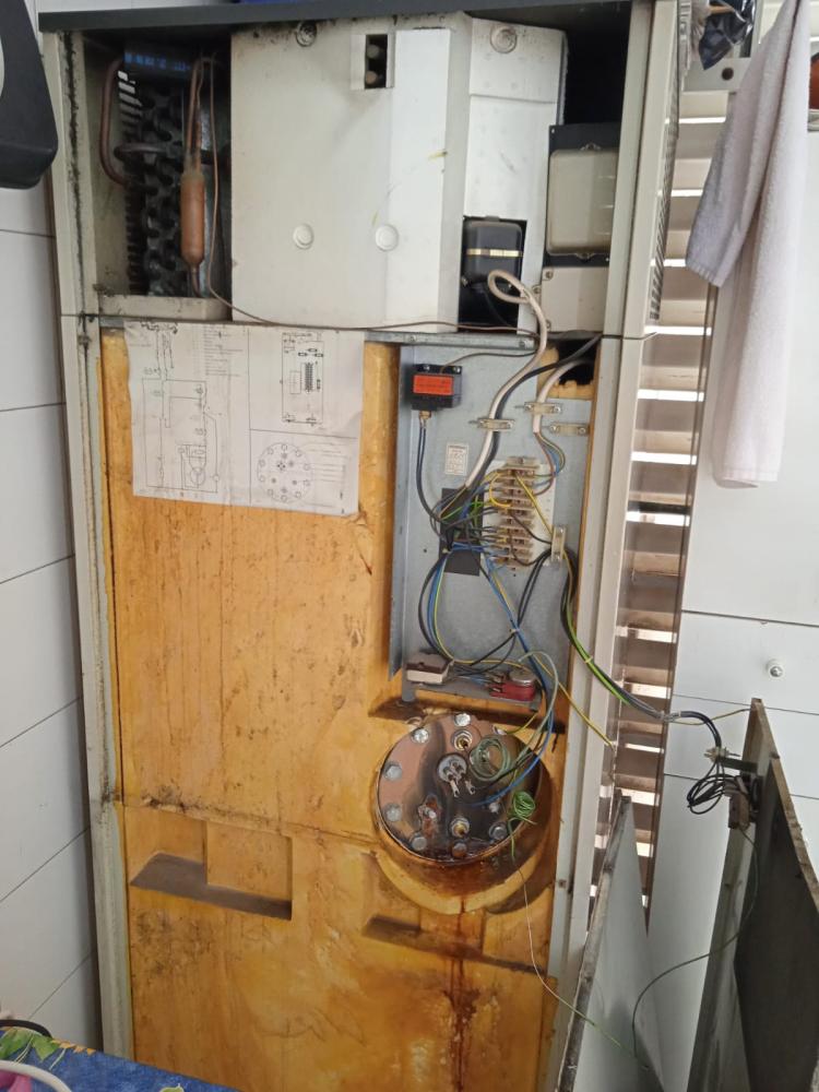

Y que no te cuenten películas de que las aerotermias duran 10 años y bla bla bla...
Aquí tienes una de ACS de 300L que lleva 30 años sin mantenimiento y ayer, dijo basta una pieza de 180€, suponemos que otros 10 aguanta.
