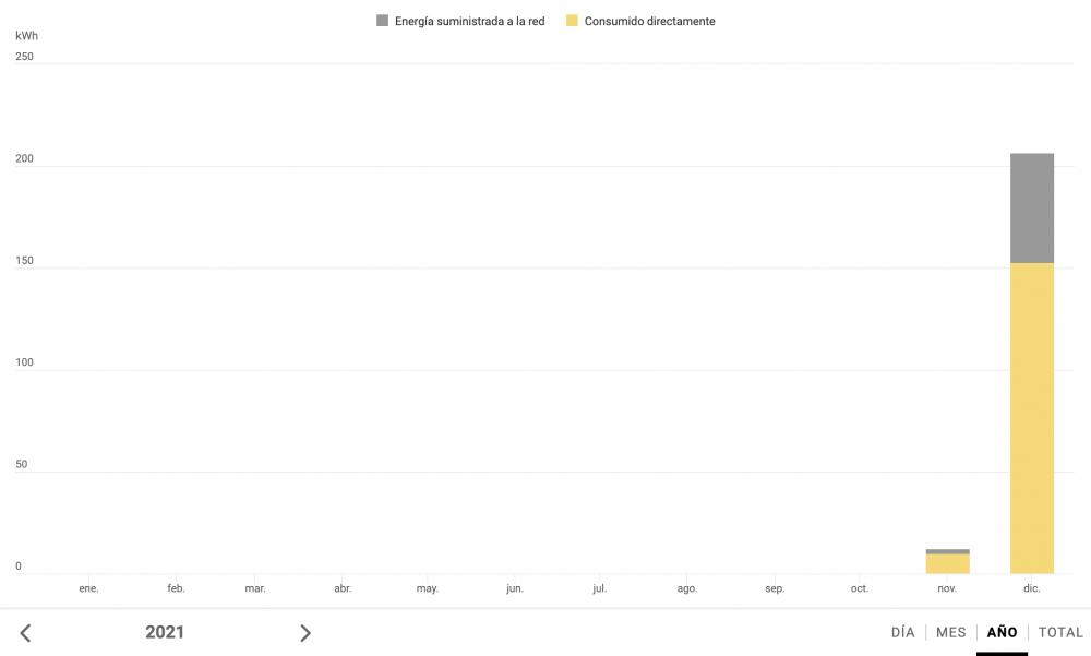

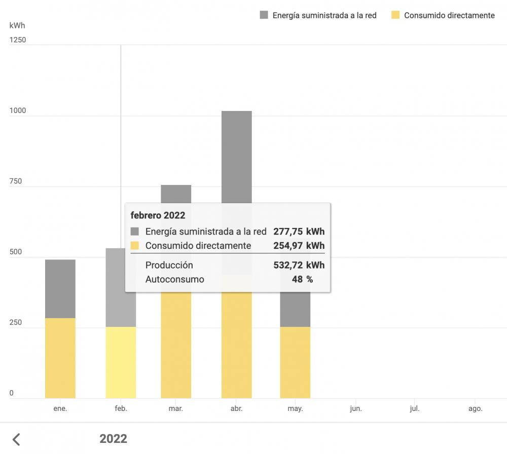

En abril generaron más de un megavatio y todavía me falta afinar el intentar usar lo máximo de los paneles. No tengo baterías.

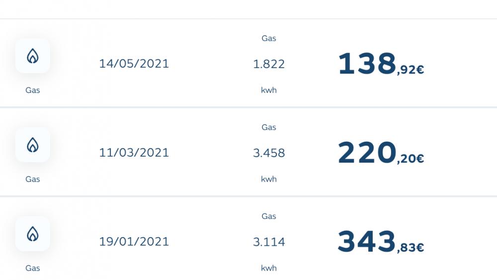

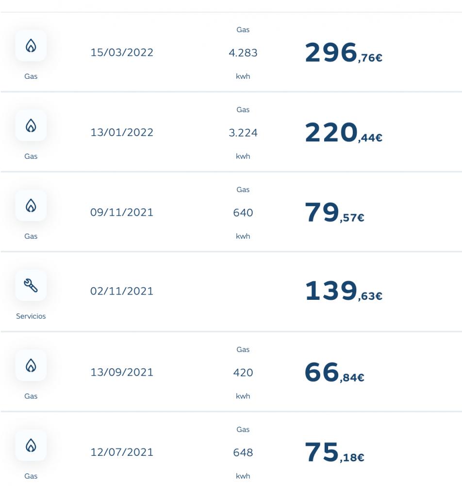

Esto es lo que hemos gastado en el último año. Hay una factura de 139,63 que no es factura como tal, podéis obviarla.

Por lo que veo consumes poco, unos 11000kwh/año en gas. Restando el rendimiento de tu caldera (80%), te vas a 8800kwh.
En electricidad con una máquina decente para radiadores vas a un COP mínimo de 3, unos 2933kwh de electricidad x0,11€+Impuestos= 393€
De aquí las placas te ayudarían en el peor de los casos en un 25%, por lo que gastarías unos 300€/año en calefactar la vivienda (claro, no venderás excedentes en el período de calefacción salvo en algún día de los meses de primavera y otoño)
11000kwh de gas, a 0,06€+impuestos= 830€

Por cierto, el autoconsumo del 48% que te aparece en el fronius, no es lo que se entienden en la legislación española como autconsumo (% del consumo total sobre la producción FV)
Yo empezaría por cambiar el termo por uno bueno de 200 litros si sois 4 o más, bien aislado, no debería faltar nunca, y ya puestos a cambiarlo mejor que sea interacumulador con doble serpentín para que pueda contribuir aerotermia y renovable.
Por cierto, y ya no edito más, no es que sea bueno tener un gasto en luz bajo, es que con ese ratio te deberían estar ya pagando dinero, en marzo unos 10 euros, en abril unos 40/50 euros, depende de lo que te aparezca en la otra pestaña (la de consumo, no la de producción)
