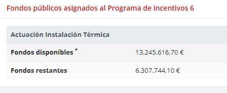

sobre subvenciones, van por comunidad autónoma creo, no por provincia, yo tengo solicitada la mía pero sin respuesta de momento, las de aerotermia creo que quedan hasta en madrid que es la primera que vació los fondos para baterías y placas
Confirmo que en Madrid si quedan subvenciones para aerotermia, prácticamente la mitad.
Adjunto una captura de pantalla con la situación actual. Para placas ya hace tiempo que ya hay una lista de espera y para acumuladores se agoto en unos pocos días.
