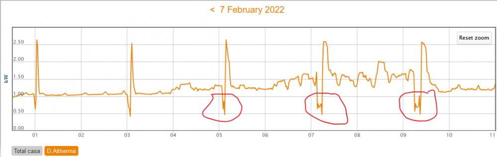

Que yo sepa la máquina no indica los desescarches, al menos la mía, como llevo 10 años con ella a base de observar he aprendido a 'leer' lo que pasa mirando la gráfica de consumo, lo que está marcado en rojo son los desescarches:
Archivo adjunto 26621

ok gracias un dato interesante pero para ver esa grafica donde entras yo no la veo ?
Re: error L-5 y A-5
Hola, eso no esta en la máquina, tengo un par de pinzas amperimetricas (una para el total de la casa y otra para la Altherma) conectadas a un equipo que envía los datos a la web de EnergyHive y lo veo ahí o en la app del móvil, algo muy parecido (si es que no es igual) a lo que ofrece Efergy con el Engage Hub Kit:
https://es.efergy.com/engage-hub-kit/
Hay diferentes productos y marcas que ofrecen lo mismo, las distribuidoras y alguna comercializadora también dan datos de consumo, pero creo que no son en tiempo real.

ah vale jaja y yo buscando como un loco vale gracias
