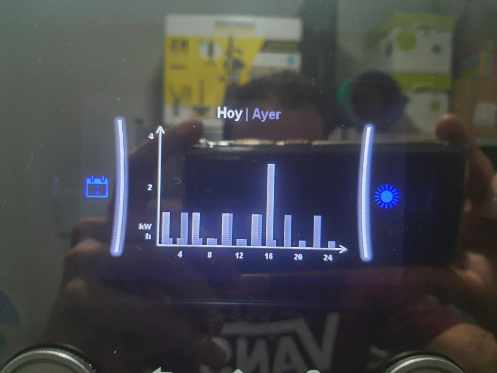

Ya puestos os cuento un par de cosillas de mi máquina a ver qué opináis. Tengo una daikin altherma 3 y sobre las 6 de la tarde, con más de 20 grados, se arranca la resistencia de apoyo 2, es poco tiempo pero se arranca unos minutos. Decir que tengo la impulsión a 30 grados.

Pues yo sigo intentando averiguar por qué me arranca la resistencia de apoyo 2, creo q puede ser porque el agua se baja por debajo de 30 grados, actualmente tengo puesta la impulsión a 30 y la temperatura exterior es de 32.
Os dejo una imagen por si alguien sabe algo al respecto.Archivo adjunto 24520
