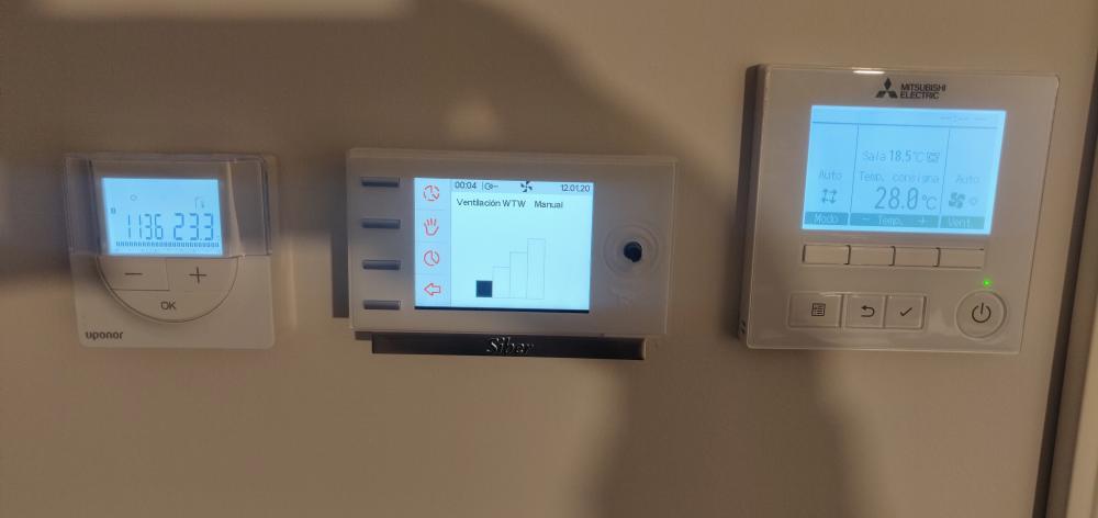

Buenas tardes
me he comprado un piso en una promocion nueva
hay instalado el hidrobox de ecodan con suelo radiante i agua caliente i una aire acondicionado con bomba de calor
El agua caliente sin problemas funciona
El suelo radiante no funciona segun mi opinion bien
segun el instalador debe estar asi
Entre 40 i 45 grados i en modo gota lleva 4 temporizadores programados que funcione todo el dia a 21 grados
vinieron i miraron la temperatura de entrada del circuito 29 y de retorno 25
las valvulas alguna a 3 otra a 2 i otras a 1 subiendo los temporizadores a 27 para hacerlo funcionar
segun ellos funciona correcto todo
pero yo no noto el suelo de los baños calientes i el piso no esta caliente
Archivo adjunto 23998
Hoy ha hecho mucho sol y el piso se ha puesto a mas de 23 grados este mediodia
ahora son las 19.00 i sigue a 23 grados el temporizador como esta programado a 21 nunca se encendera el dia que haga sol
al lado podeis ver en la foto tenemos un aparato de aire acondicionado con bomba de calor que me marca que la habitacion la temperatura real es 18,5
mi pregunta es
1- Esto es normal?
2- Puede que los temporizadores esten mal calibrados?
3- Puedo solucionarlo de alguna manera?
4- Si subo los temporizadores a 25 por ejemplo para que funcione el suelo radiante puedo gastar un monton de electricidad?
5- puede ser que el piso sea tan eficiente que con el calor del sol que por cierto es todo exterior tenga suficiente?
6- Las temperaturas de 29 i 25 de entrada i retorno con el hidrobox a 45 estan bien?
la constructora pasa de mi i necesito ayuda

Hola
Ese mando de Mitsubishi no corresponde al hidrobox verdad? Puedes poner fotos de la unidad interior y la sala de calderas ?

No se si habrás solucionado el problema.
Hay que diferenciar entre termostatos ambiente y el mando general de la maquina.
Yo tengo una daikin y el mando general me marca 26º y tengo los termostatos los tengo entre 22,5 y 20º y supongo que la sonda estará cerca del suelo.
Yo regulo la casa con la temperatura de impulsión que la tengo en 32º y el retorno me lo hace entre 27º y 34º. El suelo esta templadito y cuando sale el sol se apaga todo. Esto es normal porque los termostatos no demandan.
Puede ser que el mando de la Mitsubishi este en un punto donde recibe calor y por eso te marca 28º.
Re: Ecodan Suelo Radiante no calienta ayuda
De izquierda a derecha:
+Mando Uponor para el suelo radiante.
+Mando siber recuperador
+mando aire acondicionado Mitsubishi.
Primero apréndete el mando del suelo radiante, para saber qué sí está demandando calefacción.
Después vete al hidrobox y mira como lo tienes configurado en suelo radiante.
De todos modos el instalador te tiene que enseñar cómo funciona cada cosa, exigirlo o que te faciliten un manual de usuario.
