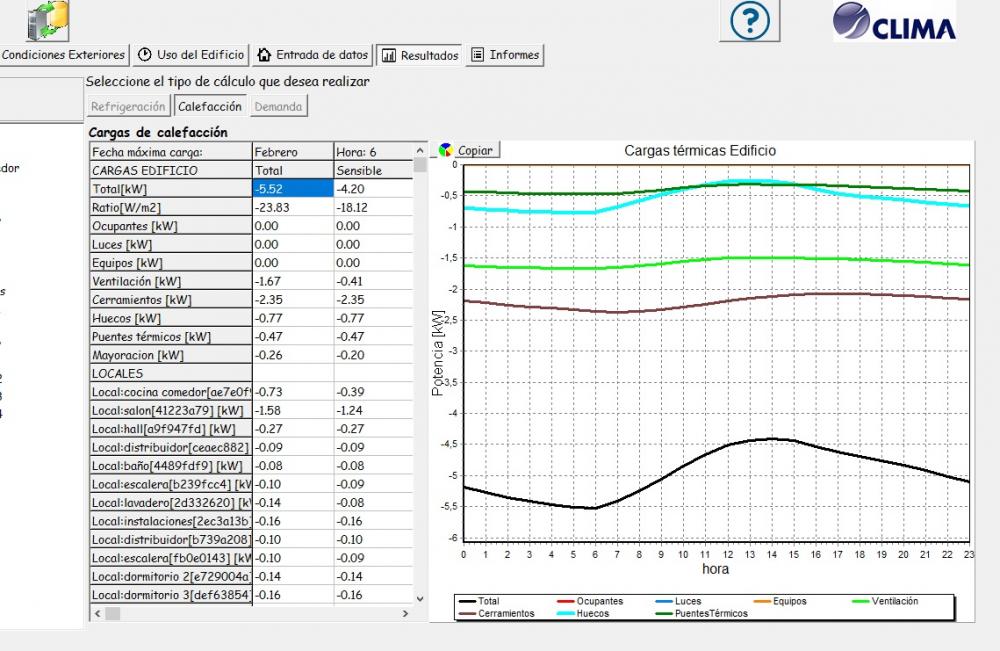

Después de volver a realizar un cálculo de cargas térmicas con la aplicación gratuita Clima (realizado por la Univ. Valencia, está disponible online) del edificio proyectado (había bastantes elementos diferentes a lo que finalmente se va a construir), el resultado es de 5,5 KW, es decir, unos 26W/m2. Lleva aislamientos de entre 14 y 18cm, vidrios triple con bajo emisivo y argón, recuperador de calor sensible (el cálculo de cargas lo he realizado empeorando su eficiencia a 75% por si acaso, aunque anda sobre 85-90% dependiendo el caudal).
Viendo el perfil de la curva de demanda de calefacción que adjunto y teniendo en cuenta que la instalación es de suelo radiante y tendrá una inercia térmica considerable, en principio, si los cálculos son correctos, debería de ser suficiente con una máquina que diese al menos unos 5KW a -1ºC. En los catálogos y especificaciones de las marcas, en pocas consigo encontrar la potencia que es capaz de generar la máquina a -7 o 2ºC para poder hacer una valoración ajustada (la temperatura de diseño y el cálculo de cargas es -1ºC, zona C1).

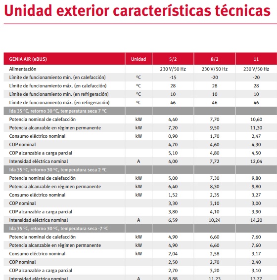

La Saunier Genia Air 5 tiene unos datos que no entiendo: da más KW a +2º que a +7º ?¿ (adjunto imagen a ver si alguien me puede explicar). Centrándome en las especificaciones se adaptaría a la demanda, pero no entiendo esto.

Archivo adjunto 23551
Archivo adjunto 23552
