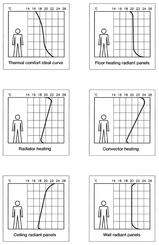

Archivo adjunto 21617
Aquí tienes la curva de calor en función de varios sistemas de calefaccion. Esta en ingles pero se entiende perfectamente.
Lo del techo radiante-refrescante es una buena opción, también la pared radiante.
Un sistema SATE además de aislar bien y correcto, protegen y las paredes de la casa, piénsalo.
La aerotermia, yo personalmente, no lo aconsejo para emisores de calor de 45º para arriba, que es el caso de un radiador de baja temperatura o fan-coil. Porque? Por el consumo, que será mas elevado que con cualquier emisor tipo radiante.
Pero, si es un problema económico, pondría un aire acondicionado por conductos, con zonificación, si quiero, tipo Airzone, y, si se puede, con retornos bajos. Si dices que en futuro vas ha poner fotovoltaica, pues se entenderá muy bien con el aire.
