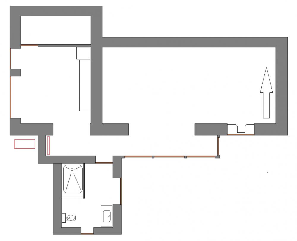

Me parece que para mi caso las consolas de suelo me pueden venir mejor, ya que las conducciones las puedo introducir por el suelo, además, el aire frío siempre está en el suelo y como nunca se va a emplear el AA me viene mejor. Incluso estoy viendo que puedo poner el modelo un poco más potente y poner una sola consola en un sitio centrico de la vivienda (en planta baja) pero esto lo tendría que estudiar bastante mejor.
Además viendo el consumo que tienen, podría hacerlas funcionar por el día con excedentes de fotovoltaica (actualmente los uso para cargar VE) ya que dispongo de una potencia fotovoltaica de 3kw y por la noche con tarifa nocturna (normalmente trabajo con fotovoltaica y se conmuta a red cuando hace falta).
Archivo adjunto 20112
Este es un planito hecho con el paint de la planta baja, en rojo he situado la unidad exterior y la unidad interior.
la flecha indica el hueco de escalera para subir a planta superior
El hueco es de 4.00x2.00m
