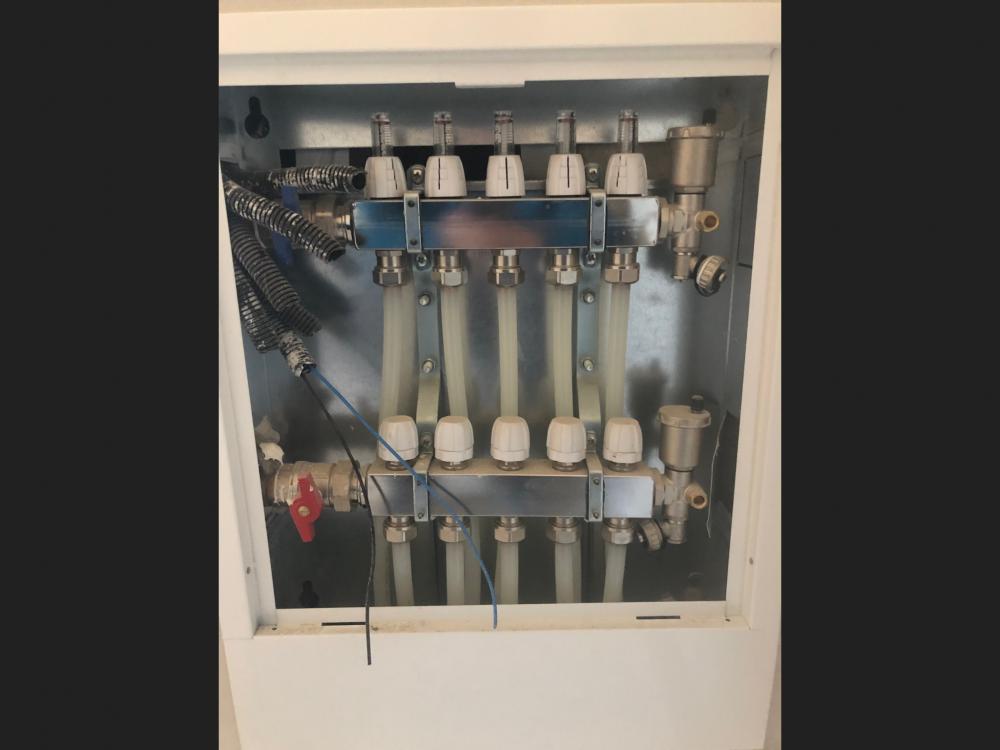

Veis algo raro en este colector?
Archivo adjunto 20055Hola.
perdonad mi ignorancia. Os pongo una imagen de unos de los colectores que me han puesto del suelo radiante.
Estoy teniendo problemas con el fontanero ya que me hablo unas cosas y ahora creo que no las está cumpliendo. Además, de que no me fío.
Me dijo que ponía termostatos en las habitaciones, pero ahora me sale con que para que eso regule necesito YO PONER LAS VÍLVULAS elctromecanicas en los colectores. No entiendo del tema, pero no tiene sentido que me ponga un suelo radiante, me venda que va a poner la estancias diferenciadas por termostatos, me de los termostatos pero ahora me diga que yo, a parte, tengo que ponerle esas válvulas. O eso fue lo que entendí en la conversación.
Os mando entonces la foto del colector. Falta pasar los cables de los termostatos, y la semana que viene vienen a instalarme la máquina de aerotermia, que es una Mitsubishi hidrobox duo (me la vende otro forntanero porque él me dijo que solo me pone el suelo radiante).
El caso es que no sé Si con lo que me ha puesto puedo regular con los termostatos o realmente tengo que poner esas válvulas.
Igualmentr, veo en muchas instalaciones que os he visto que en los colectores hay instalado medidores de presión que no veo en mis colectores, y antes de decírselo me gustaría saber si debe de ser así.

Re: Veis algo raro en este colector?
Cuando tienes regulación por termostatos en habitaciones, en los colectores de suelo radiante se tiene que poner unos cabezales(las válvulas que te dice el fontanero) en cada circuito. Estos cabezales se conectaran, normalmente a través de una centralita, con los termostatos.
Cuando el termostato demanda, el cabezal del circuito correspondiente se abrirá y se pasara el agua por ese circuito.
En tu colector, parece que el fabricante tiene el retorno con caudalimetros(la llave azul), y la ida con los cabezales(la llave roja y los cabezales no están puestos). Si es asi, entonces te faltan los cabezales, hilos de los termostatos, centralita, hilos de alimentación para la centralita.
Lo que pasa es que en tu armario no se donde entrara la centralita.
