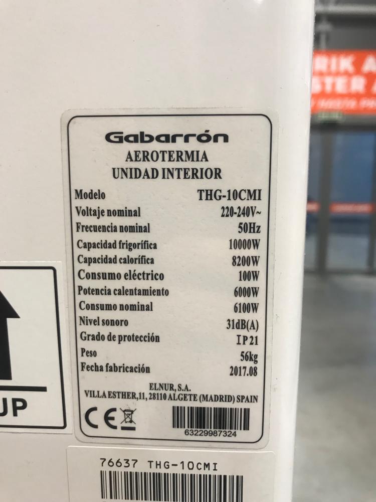

Hola, Vivo en un piso de 100m2 en Bilbao, ahora dispongo de una caldera de gas natural antigua, el cual algún día de estos morirá. Radiadores de aluminio, las ventanas de la vivienda son de PVC con ventanas climalit. y las paredes con doble tabique pero sin aislamiento. Tengo en mente cambiar la caldera de gas por un equipo de aerotermia. Ya se que los equipos de aerotermia funcionan mejor con suelo radiante, fancoils o radiadores de baja temperatura, pero de momento tengo los de aluminio. Creo que necesitaría un equipo que llegue a alta temperatura unos 60º. Que equipos recomendais? He visto en una exposición el equipo Gabarron THG-10CMI. Que tal es?
aparte del equipo aerotermia tendría que añadir un acumulador? En la foto adjunta están las características del Gabarron THG-10CMI.
Archivo adjunto 19929
Por el tema de consumo, veo que el consumo pone 100w,pero el consumo nominal es de 6100w. Tendría que tener contratado minimo 6.1Kw con la compañía eléctrica?
gracias de antemano.
