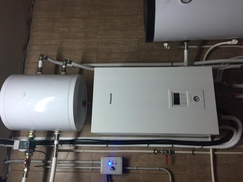

Manual en ingles de la T-CAP generacion H
https://panasonic-klime.rs/wp-conten...nouputstvo.pdf
Por lo que dice, necesitan al menos 30 litros, ya sea en el circuito del suelo radiante o en un deposito de inercia. Y si se sobrepasan los 260l, necesita un deposito de expansión mayor que el que ya lleva incorporado.
