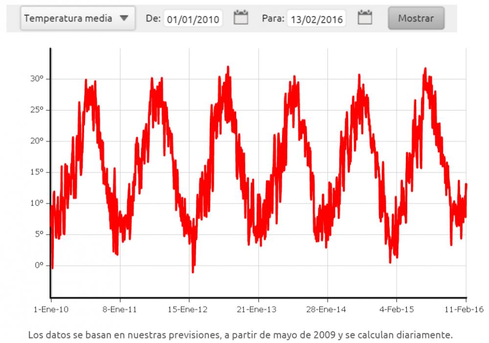

La temperatura media en la zona no es muy baja, si bien la sensación térmica por el viento que viene de Sierra Nevada es bastante gélida:

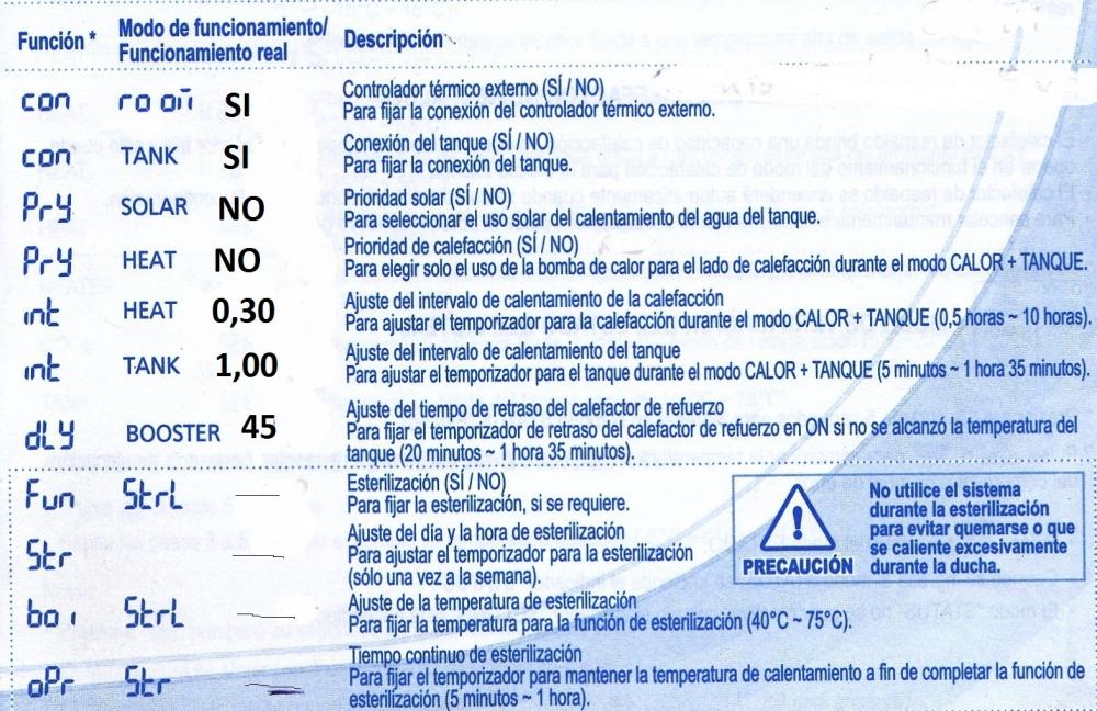

hola amigo yo llevo 3 años con mi panasonic aquarea , pero creo que no está fina la configuracion , si alguien puede ayudarme, tengo radiadores de aluminio y se asemeja mucho a la casa del compañero de Granada de echo tambien soy yo, la tengo con el termostato muy bajo a 18 Grados pero nosé si ponerla baja de temperatura de salida a 35 grados sin contar con el termostato para ver si calienta la casa y el bolsillo no le afecta
Archivo adjunto 14225
Archivo adjunto 14226
espero que alguien me pueda solucionar algo y sino me explico bien
Re: Aerotermia con radiadores de alta temperatura en Granada
Hola cambia 2 parámetros que te voy a decir:
HEAT OUT LO....... 6º
HEAT H20 HI....... 50º
El TANK aumentaria hasta 49 o 50 pero si t va bien con 45 dejalo asi.
Lo demas deja como esta ya me contaras veras como notas. Tienes deposito de inercia?
