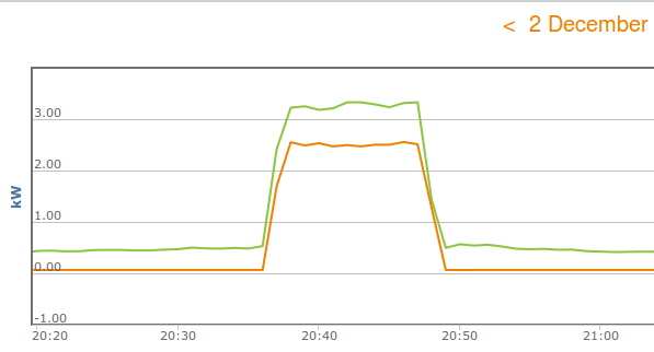

Anteayer lo ha vuelto a hacer, como un reloj, 13 minutos, medio kW. En verano siempre encendía el compresor para calentar el ACS.
Archivo adjunto 13815
