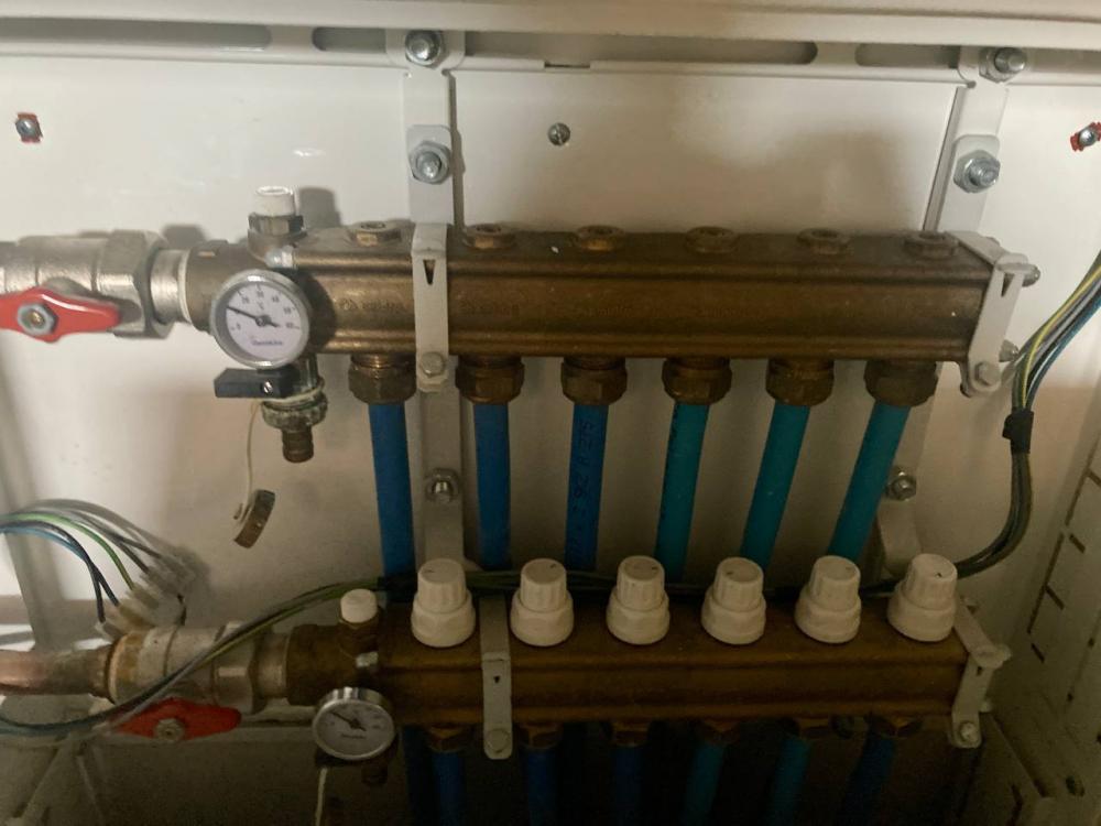

Hola, refloto este tema, ya que estoy en el mismo caso, ya que quiero meter un fancoil en la planta superior para reforzar la función de frio en verano, mi duda es si añadir un modulo al colector del suelo radiante y conectar el fancoil, o se ha de realizar de otra manera, agradezco la ayuda.Archivo adjunto 27773
Digamos que para el que vea la foto, mi idea es añadir un modulo y sacar como los tubos azules del radiante, las tomas del Fancoil

Buenas tardes, vamos por partes. El suelo refrescante suele funcionar entre 17-18ºC y los fancoils entre 7-10ªC, luego ya complicas las cosas. En segundo lugar estos equipos necesitan un caudal mínimo y un volumen mínimo de agua para que no se te bloqueen. Todo es posible pero como siempre a base de dinero y espacio. Búscate un buen instalador en tu zona y prepara la cartera,no escatimes en materiales o no lo hagas.Un saludo

Primero de todo gracias por responder, el agua lo tengo en 14 grados.
El caudal no tengo problema en este caso.
El Fancoil es un Daikin , o al menos los que tengo mirados, la duda es si la conexión es en paralelo o en serie, ya que no he visto ninguno añadido, o si alguien lo ha hecho, como se conectan.
Re: dudas bomba de calor para calefaccion y/o ACS
Como te han dicho bastante claro, debes buscar caudal. Si no se te van a bloquear o directamente no echar ni gota. Debes conectar en paralelo fuera del colector y antes de la mezcla si es que la tienes. Dimensionar potencia en base a 14º.
Lo suyo es, poner una pequeña bomba para ese fancoil.
