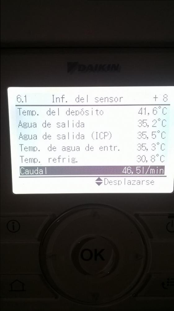

alguien sabe cómo consultar la temperatura de retorno el las bombas de calor Daikin Altherma?

Si la botonera es como la mía, hay dos maneras de verlo.
El botón Menú es el de abajo a la derecha, el de la lineas con la flecha.
El botón Información es el de arriba a la izquierda, el de la I dentro del circulo.
La temperatura de retorno es donde pone "Temp. de agua de entrada"
Archivo adjunto 11930
Pulsa Menú => Información => Información del sensor => Aguantar pulsada la techa de información hasta que aparezca la información extendida, cuando sale aparece el simbolo + arriba a la derecha.
La otra forma es ponerse en modo instalador:
Pulsar Menú => Información => Nivel de autorización del usuario => Aguantar pulsado Menú unos segundos hasta que salga en el display Instalador, e ir a Información del Sensor.
Supongo que sera mejor usar el primer método, para no andar toqueteando en modo instalador.
