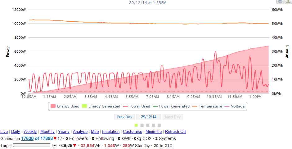

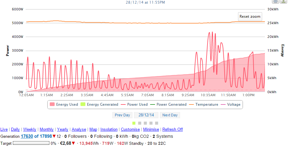

Creo que somos casi vecinos, ayer día 28 a mi me gasto 14kW, hoy a eso de las 19:00h iba por los 24kW, así que seguramente doble el consumo con respecto a ayer, hoy fue la primera noche realmente fría, pero bueno, estoy hay que verlo al cabo del año.
Yo tengo la TDH con una Altherma, en mi caso sin ningún tipo de programación, a mi me compensa, son 14 horas muchos más baratas en periodo valle, y 10 horas algo más caras en periodo punta, así que poniendo electrodomésticos tragones (lavadora, secadora y lavaplatos) en horario valle me sale un ahorro importante, sobre todo en los peores meses.
En lo que va de mes el ahorro respecto a la tarifa "normal" de la calefacción y el ACS es de un 42%, pero claro, esto tiene sentido si las rutinas y los patrones de gasto se adecuan a las necesidades de la familia, a nosotros nos va bien así, porque suele empezar a tirar la calefacción a eso de las 4:00h y acaba a eso de las 14:00, el consumo anterior a las 4:00h son estancias orientadas al norte, un baño, el pasillo de entrada, la cocina, pero en las habitaciones no nos "cocemos" de noche:
Archivo adjunto 11912
Esto es difícil de comparar, cada instalación y cada vivienda son un mundo.
Por cierto, ¿que sistema usas para monitorizar el consumo y generar las gráficas?

Para medir los consumos tengo varios enchufes y medidores de currentcost.com, pero las gráficas y el análisis de verdad los saco de ; PVOutput
Es una página que recoge los datos de multitud de medidores compatibles, y tiene un montón de posibilidades de análisis.
Ahora he tenido que comprar un nuevo bridge, pues la pasarela de currentcost ha dicho basta. Tiene muy buena pinta "energyhive", y es compatible con effergy, currentcost y otros....
