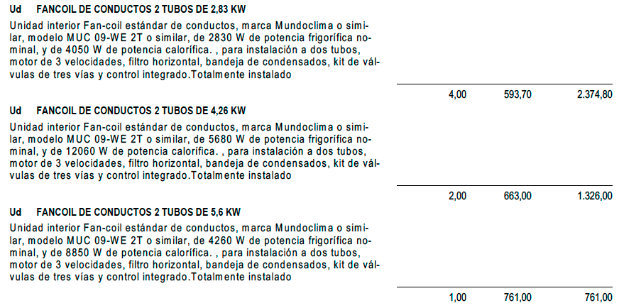

Mucha Gracias por la Aclaración. Veis normal que me hayan presupuestado 7 unidades de Fancoil para una climatizar 190m2 en dos plantas?
Archivo adjunto 10262
Re: Duda con Aquarea y Fancoil por conductos
Me imagino que es porque te han presupuestado un fancoil por estancia porque de lo contrario no lo entiendo.
El problema de tener tantos fancoils es que si no son muy buenos suelen hacer ruido, tienes que hacer un cajeado desmontable para la limpieza del filtro y la batería.
Lo más normal sería un fancoil en cada planta y repartir con tubos de fibra. Eso sí tienen que estar bien dimensionados para que el caudal se reparta por las estancias de una forma equilibrada.
También seria recomendable que el falso techo donde esta el fancoil este aislado con manta acústica y silenblock para evitar vibraciones o ruidos
