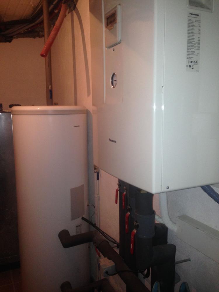

La maquina esWH-SDC12C6E5 (ADJUNTO FOTO)
ver fotos en el enlace
https://www.icloud.com/iphoto/projec...A-F08D4E67A2F7

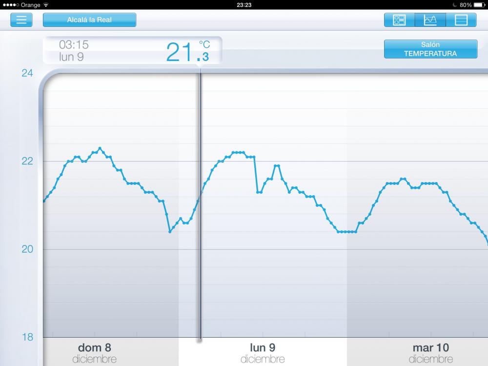

Observa la inercia de estos días de mi vivienda trabajando el equipo de 22h a 12h.
(temperatura tomada con netatmo)
Archivo adjunto 8954

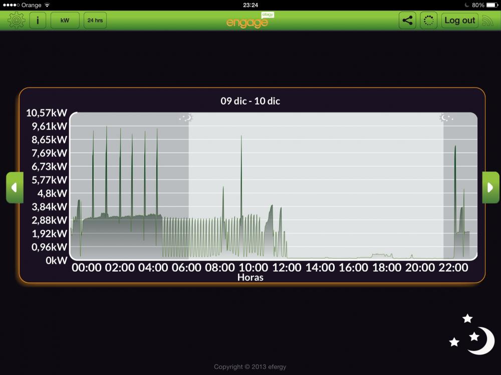

lo que me trae de cabeza es la potencia a contratar, 25A si mis cálculos no me fallan son (25Ax230V=5,75kWh)
mis picos son de 8 a 9kWh... malditos descarches, y eso que aun no hemos entrado en temperaturas bajo cero en mi ciudad.
(Consumos medidos con efergy hub)
Archivo adjunto 8955
Jose decirte que tienes un buen equipo incluso te diria que para la ser de 12kw el consumo es muy bajo. Viendo la grafica creo que los picos son las arrancadas del compresor, no se si por consigna de temperatura o por desescarche.

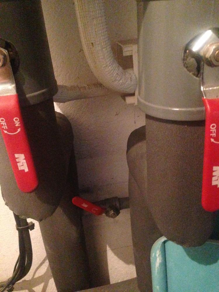

Llave de paso o valvula diferencialCita:
... han instalado una conexión con llave de paso entre la ida y el retorno.
Si hay alguna posibilidad de impulsar el agua por encima de los 45C es necesario montar un equipo de mezcla bien sea con una valvula motorizada o con una valvula termostatica. Circular el agua a temperatura superior a los 45C puede afectar a las tuberias aunque en la ficha tecnica ponga que aguantan X grados.Cita:
y aparte calentaría el deposito de inercia a 55º y luego durante todo el dia entre la inercia del suelo y del deposito pasaría todo el dia hasta que volveria a entrar la tarifa de noche.
Gracias por tu atención y pronta respuesta.
Es una simple tuberia de 18, con una simple llave de paso abierta a la mitad.
Archivo adjunto 8957
Archivo adjunto 8956
En vez de una llave de esfera deberian haberte montado una valvula diferencial. Te lo montaron asi como remedio casero para que nunca se pare por fallo de falta de caudal.
