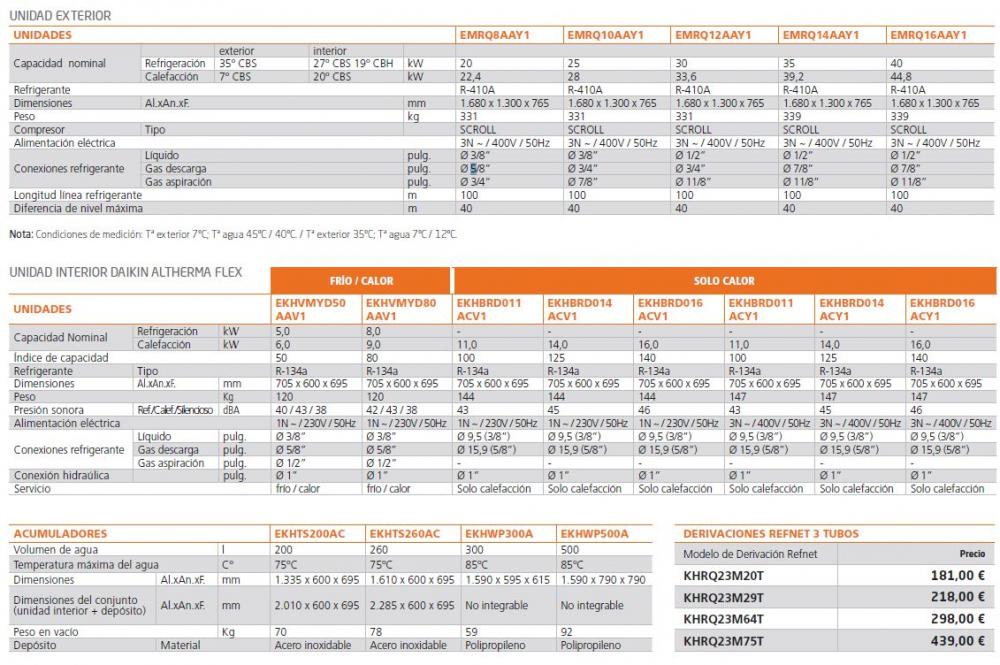

Hola buenas, estoy haciendo un proyecto fin de carrera que lleva una parte de climatización, he barajado la opción de poner para la producción de ACS y aire acondicionado de Daikin Altherma. Es para un hotel rural de unas 20 personas. Para satisfacer la demanda de ACS me hace falta tener un acumulador de 500 litros así que me he ido a la gama Altherma Flex que es la única que puede gestionar un tanque de tal capacidad. Bien, la unidad exterior EMRQ8AAY1 (8hp) me da de sobra en lo que a producción de frío se refiere (20Kw). Vale, ahora vienen las dudas por lo que da a entender he de montar una unidad interior (semejante a las hidrokit de gamas más bajas), en este caso es la EKHVMYD80AAV1 la cual tiene de capacidad de frío 8 Kw.
¿he de incluir 3 unidades de estas para cubrir la producción de la máquina exterior?
¿cuantas salidas para fan coils me ofrece cada una de estas?
¿por qué la máquina exterior funciona con R-410A y esta interior con R-134a?
¿qué son las derivaciones refnet 3 tubos?
Adjunto un pantallaso del catálogo a ver si alguien me puede guiar.

Buenas tardes Iván:
Te envío un mp con mis datos de contacto. Llámame y comentamos las dudas que tengas sobre este sistema.
