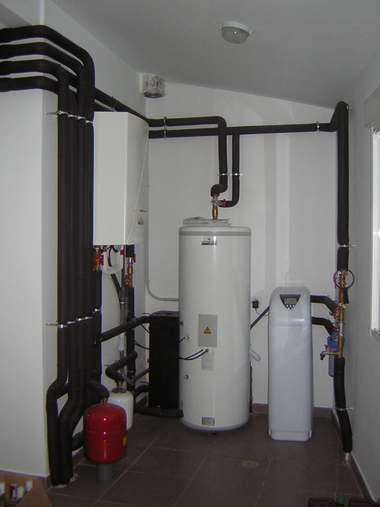

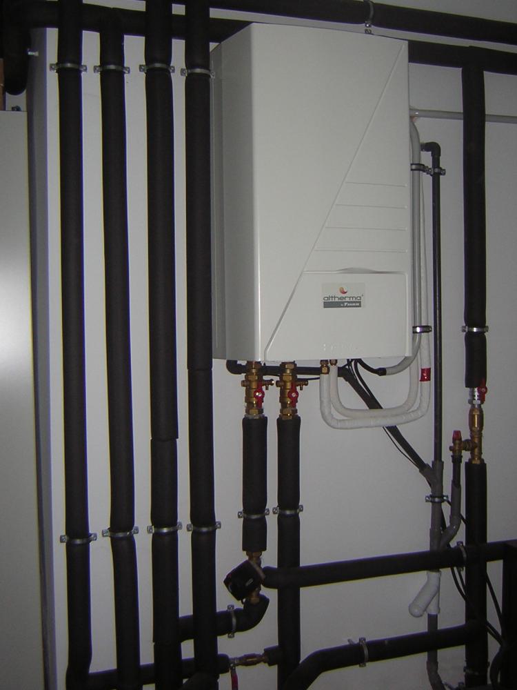

Archivo adjunto 7573 Archivo adjunto 7577
no se si he realizado bien la operacion, he intentado subir una foto de mi instalacion, bomba de calor.
