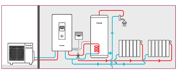

Bueno, por fin me he decidido y ya tengo montada mi Aquarea TCAP de 12kW generación F (eficiencia A+ de la bomba de recirculación). Esta semana, que no hace mucho frío todavía, la estoy probando y va muy bien. Impulso a 45ºC siempre y parece que levanta los 190m2 de la casa sin problemas de 16ºC a 21ºC en tres o cuatro horas. Ya veremos que tal se porta cuando afuera haya -6ºC.... Por el momento no la he conectado al termostato, la dejo encendida de 8 de la mañana a 13 horas (aprovecho la tarifa nocturna) y luego le doy un par de horas por la tarde. Como tiene contador incorporado, veo que llevo gastando unos 10kWh por día (8 por la mañana y 2 por la tarde), o sea, no llega al euro diario... pero claro, con tiempo fuera muy apacible.
La instalación me la hicieron los del servicio técnico de Panasonic. Me emperré tras lo que he leído en los foros en que no quería ni depósito de inercia ni aguja hidráulica. Todo directo al tubo de cobre de 28 mm de la caldera anterior con un par de llaves manuales. Total la instalación 795 € y la bomba 4330 €. Tengo 17 radiadores Ferroli Europa 600C de aluminio y la verdad para mi sorpresa y la de los instaladores, basta con poner la bomba de recirculación en posición 2 de 7 para que el caudal vaya como un tiro y llegue hasta la tercera planta. Ni se oye el agua circular. Por supuesto dejo todos los radiadores abiertos y nada de válvulas termostáticas, hay que darle salida al caudal para que trabaje bien sin pérdidas de carga y expulse el calor a toda la casa. Tampoco he puesto el ACS, lo he dejado con la caldera antigua a la espera de comprarme un Kit solar que me han dicho que hay ofertas de 375 €.
Cruzo los dedos para que cuando llegue el frió fuerte veamos si consigue mantener la casa caliente. Ya os contaré.... Pero por el momento todo va bien, mejor de lo que me esperaba, no se bloquea y no he necesitado ampliar elementos de los radiadores. A mí es que me encanta el calor de los radiadores, la sensación al tenerlos a 45ºC es bastante agradable. Mi cuñado tiene suelo radiante y no me gusta tanto, entiendo que es más eficiente, pero en mi casa costaba mucho cambiar porque tenía que levantar todo el parquet.

La decisión de la TCAP frente a la HT depende de si tienes radiadores de hierro o de aluminio. Esto es según la teoría.
Si tienes un radiador tipo Roca Dubal o Ferroli Europa entonces puedes impulsar a 45ºC. Es lo suyo, esta es la temperatura mejor para que los radiadores proporcionen la sensación agradable y den potencia suficiente (unos 60W por elemento). Más temperatura de impulsión no tiene sentido (reduces el COP), basta con que dejes la máquina más tiempo encendida. Menos temperatura de impulsión tampoco tiene mucho sentido, mejoras el COP eso sí, pero ya vas a necesitar ampliar elementos, porque a 35ºC de impulsión no van a darte mas que unos 30W por elemento. (Puedes ver la potencia por elemento en las hojas de características de los Ferroli Europa en función del salto térmico).
La HT tiene un COP muy bajo y solo tiene sentido cuando los radiadores son de hierro o tienes muy pocos radiadores y necesitas impulsar a 55 o 60ºC. Bueno, no quiero ir de listillo, que todavía no me ha llegado el frío y a lo mejor tengo que subir a 50ºC, pero en todo caso ya el invierno pasado hice la prueba antes de comprarla: estuve toda la temporada impulsando a 50ºC con la de gasoil y no pase nada de frio, con lo cual la TCAP me tendría que funcionar.
La mejor prueba es que este invierno pongas tu caldera de gas o gasoil impulsando a 45ºC o a 50ºC. Si no pasas frío ni siquiera cuando afuera haya bajo cero, adelante, puedes ponerte una bomba de calor. Así de esta forma sabes cual es la temperatura de impulsión mínima que necesita tu casa. Una vez descubierta, úsala porque es a la que tendrás el máximo rendimiento.

Desearía modestamente exponer mi experiencia con una AQUAREA 12kW. Chalet. 30 años, aislada con Isover de 2cm con barrera de vapor de aluminio en cámara. Dobles ventanas (aluminio exterior, madera interior) de Climalit. Superficie calefactada 230m2 en planta y media (bajo cubierta). Gasto anual gasóleo (litro 0.95€ en ese momento 2010/11) 3.000 €. Gasto electricidad entonces 600€. Suelo radiante. Gasto electricidad 2012 1500€. Gasóleo 0€.
Problemas:
1. Aparición frecuente del error H62, sobre todo cuando por programación arranca después de una parada de horas. He probado a variarle la presión de trabajo. Al final me he quedado en 1,6kg/cm2 y he rellenado el circuito muy lentamente para forzar salida de posibles bolsas de aire. La bomba de circulación me ha producido un zumbido de baja intensidad pero muy molesto que se transmitía desde el sótano a toda la casa. Rellenando y variando presión del circuito he logrado reducirlo mucho, pero de vez en cuando suena aunque no tanto como antes. Velocidad de circulación: la mínima de la bomba para todo lo descrito. Conclusión: no puedo usar el programador con confianza porque de vez en cuando sale el error H62 y se para todo, de forma que si me voy de vacaciones en invierno al volver la casa puede estar congelada. Este verano con solo producción de ACS me ha aparecido una vez el H62.
2. He cambiado el contrato a discriminación horaria para mantener con éxito el importe de la factura anual Gasto 2013 <1300€.
3. En contra de la hoja de datos de Panasonic -Potencia Máxima de Entrada Calentamiento Interno (Resistencia + ACS 6.00(9.00) kW)- en el arranque puede consumir mas de 11kW de pico.(Podría poner curva de Efergy Hub pero no he sabido hacerlo). Para evitar se conecte la resistencia de apoyo y tener que subir la potencia contratada estoy pensando en desconectar una sección de la misma (me ha parecido entender ese consejo en este hilo) y ver que pasa. b) Extender el periodo de uso con el programador que ahora reduce los periodos durante tarifa pico. La inercia térmica del suelo radiante puede que baste para que la temperatura no baje de 20º que es la que conecta la resistencia de apoyo. c)Poner un depósito que inyecte agua caliente en vez de conectar la resistencia de apoyo. d) Usar la caldera de gasóleo para los arranques.

Que modelo tienes exactamente,monobloc,bibloc y que configuracion tienes en la instalacion,DI,deposito de ACS?
EL H62-es fallo en el interruptor flujo de agua.
Esto ha pasado desde el principio de la instalacion?Porque no has llamado al SAT?
Tengo una AQUAREA monofásica bibloc: Unidades Exterior – Interior : WH-UD12CE5-A / WH-SDC12C6E5 con un depósito de 200l WH-TD20B3E5 con la configuración PANASONIC recomendada (la del ejemplo pero con suelo radiante)Archivo adjunto 11408.
He llamado a Barcelona un par de veces pero no me ha servido de mucha ayuda. Me gusta resolver los problemas por mi mismo y realmente después de mucho sufrir ahora el H62 me aparece de vez en cuando, pero ya sé que reseteando suele funcionar. Si no repaso el filtro de malla del circuito a ver si hay impurezas de cuando funcionaba con la caldera de gasóleo, o relleno lentamente el circuito. Desconozco el SAT de Madrid para Aquarea.
