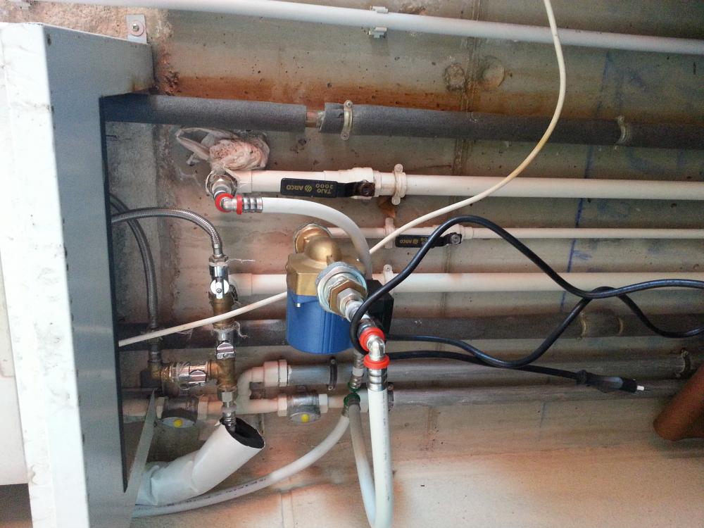

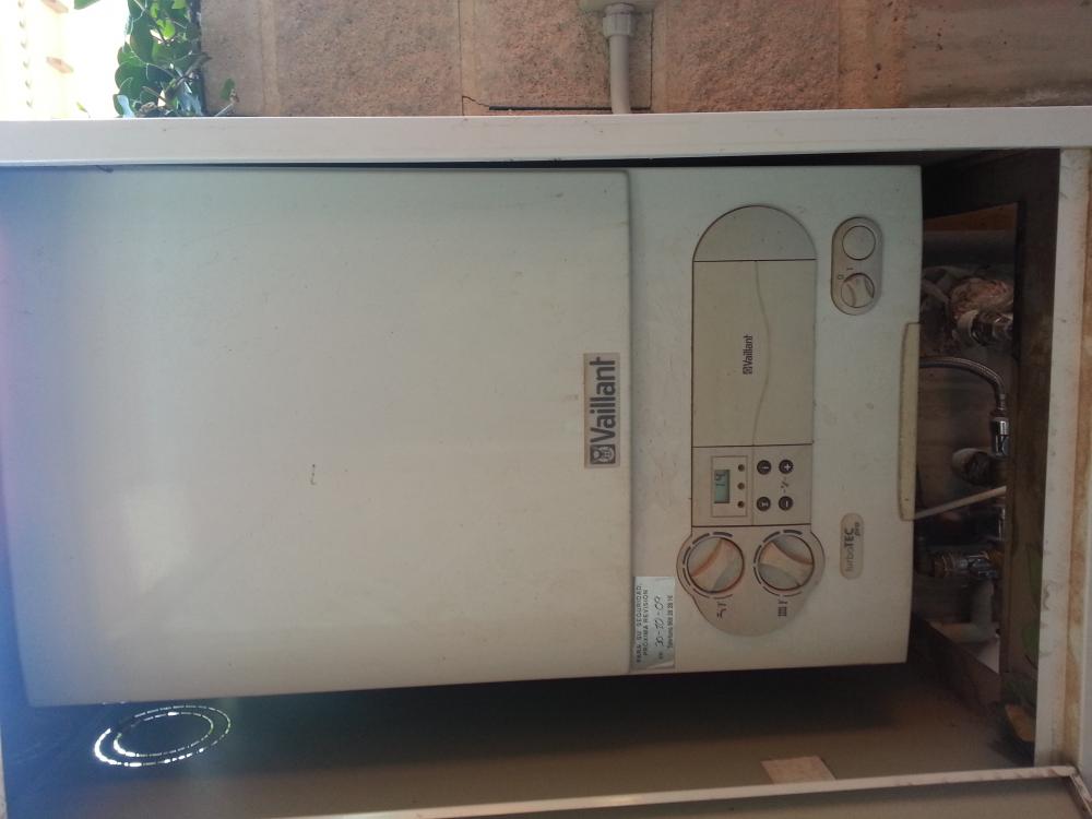

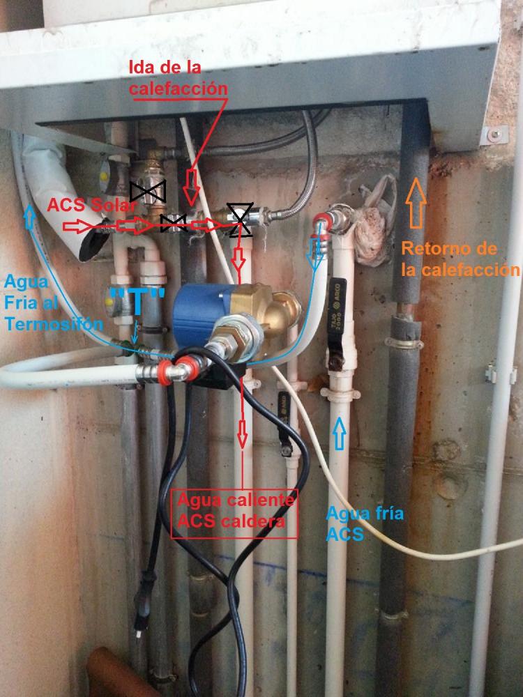

- Os mando unas fotos con la caldera y las conexiones que hay. En cuanto a la placa las hare mañana que tendre la escalera para subir...jejeje

- En cuanto al modelo de la caldera es Vaillant turboTEC pro VMW242/3-3, Y no encuentro si es compatible o no con recirculacion.

La parte de ACS de tu caldera es compatible con sistemas solares, según el manual, página 8. Calderas Vaillant - Calefacción Gas Fontanería Climatización Neofont Tlf: 652404936, descarga el pdf.

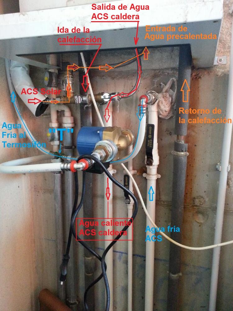

Lo que no me cuadra son las tomas. Veo un laberinto de conexiones que no soy capaz de poner en pié.
Según esquemas, empezando por la derecha: retorno de la calefacción-toma de agua fría-toma de gas-salida de agua caliente ACS-ida de la calefacción.
Mirando las fotos me sobra un tubo, ya que el gas parece que está a la izquierda del todo.
Otra cosa que no entiendo, para que te ha puesto la recirculación bajo la caldera. Creo que lo ideal es que esté en el punto de consumo, puenteando con la bomba las tomas de agua fría y caliente, del lavabo o el bidé. De esta forma, dá igual que tomes el agua del ACS solar o de la caldera, siempre funciona. Sistema "aquareturn".
Y un consejo, si tienes el baño en la planta superior, te debería haber puesto una toma directa desde el acumulador solar, así el recorrido de agua caliente sería como 3 veces más corto. Y se usaria la caldera como apoyo con agua precalentada, cuando la solar fuera insuficiente.
A ver si alguien que esté acostumbrado a montar calderas te aclara algo.

Oper, tu caldera si está conectada como apoyo solar en serie. Y tambien tiene realizado el By Pass para cuando lleguen las calores.
Con apoyo solar. Foto
Archivo adjunto 9616
Si tienes encendida la caldera. Con las llaves de corte como aparece en la foto. El agua pasa por la caldera y se debe encender si la temperatura del agua solar es insuficiente, y dejar pasar el agua (sin encenderse la llama) en caso de que el agua llegue caliente.
Con by pass. Se ponen las llaves como te marco en la foto, se cierran las de la derecha e izquierda, y se abre la del centro.
El agua del ACS solar pasa directamente a consumo.
Archivo adjunto 9617

En cuanto al tubo fino, es la preinstalacion de la casa para la recisculacion, por esta va conecado ahi y a la placa (que conecta despues con caldera y agua caliente).
