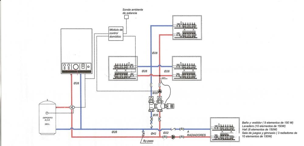

Estoy construyendo una vivienda unifamiliar de 3 plantas y me tienen que instalar un sistema de calefacción mixto: radiadores en planta semisótano y suelo radiante en planta baja y alta.
Me podeis dar vuestra opinión sobre el esquema que me ha hecho el proveedor de los materiales? sería de gran ayuda ya que al ser una instalación mixta tengo mis dudas...

Yo lo veo correcto. Un circulador con sus llaves de corte y antirretorno para el circuito de alta temperatura (radiadores) y un grupo de bombeo con valvula termostatica de mezcla (a punto fijo) para el suelo radiante, ademas de electrovalvula de 3 vías para priorizar el envio de calor al serpentin del interacumulador de ACS cuando lo demande el termostato de dicho acumulador. Bien es verdad que a partir de la válvula de 3 vías (en sentido hacia la calefacción) vendría bien un separador hidraúlico.
Una pregunta: ¿porqué pones radiadores en semisotano y no suelo radiante).

La razón principal por la que instalamos radiadores es básicamente por la altura justa del semisótano; aparte también ha influido que es la zona que menos se va a habitar (hay un lavadero, pasillo, gimnasio y baño/vestidor) y he creido que con unos radiadores es suficiente.
La vivienda lleva sistema domótico principalmente en planta baja y alta (pantallas táctiles en cada dormitorio, salón comedor y cocina) y quiero puentear dicha instalación a un termostato digital central en semisótano para controlar los radiadores (se controla cada radiador manualmente).
No hace falta un by-pass y una válvula motorizada para el cuadro de distribución de los radiadores?
También echo en falta válvulas de sobrepresión, tu como lo ves?

A ese esquema le falta como bien dices valvula de seguridad (aunque la lleva la caldera) pero no estaria de mas otra y ademas falta la de ACS (7bar con antiretorno) otra cosa importante que falta son los vasos de exapansion para calefaccion y ACS ( que no te digan que la caldera ya lleva, este esta dimensionado para la caldera no para los circuitos de calefaccion y el de ACS como minimo de 20lts 10% del volumen del acumulador)

Ferlg al esquema le falta cambiar el depósito de ACS por un acumulador doble. Me han presupuestado el kit de SolarEasy de 800l (600l para calefacción y 200l para ACS). El kit ya incorpora un vaso de expansión de 25l.
Donde instalarías las válvulas que mencionas?
Os agradecería toda la información que me podais dar para mejorar la instalación y no tener problemas de sobrepresiones o retornos.

Valvulas de seguridad:
La de calefaccion donde quieras pues la caldera ya lleva la suya.
La de ACS se suele colocar en el entrada de fria despues de la antiretorno nunca antes (en el sentido de circulacion del agua)
Lo que comentas del deposito aunque sea un tank in tank siguen siendo dos depositos con dos circuitos independientes y siguen haciendo falta dos vasos de expansion 20lts para ACS y 60lts minimo para calefaccion.

Mi opinion. La caldera debe ser de baja temperatura, con valvula de gaz modulante para aumentar la temperatura de ACS, la instalaccion debe tener un flujostato. SE save la delta para suelo radiante e menor en comparacion con los radiadore con respetu a temperatura. Te falta un bomba circuladora mas, una para cadai planta i otro bay-pas termostatico con sonda de contacto para ultima planta. Sonda de temperatura en suelo i termostato inalambrico en cadai habitacion, para puedas programar y parar donede queras. Mucho cuidado con el zocalo i con los colchones aislantes, e gran importancia. P.D. AI UN MONTON DE PROIECTISTA QUE OLVIDA UNA COSA: todas las calderas domestica de pie o murales son preparadas para una planta. El fabricante tiene preparado un kit aparte para caso cuando tienes una o mas plantas. Corecto e poner una bomba circuladora para cadai planta, e mui importante. El interacumulador lleva valvula modulante, inegrada en el menu de la centralita, que manda potencia de la caldera, no te falta otro cambiador.

Hola, me puedes matizar lo de "punto fijo"? si la calefacción va domotizada y tal como yo veo el esquema, la regulación es climática en vez de a punto fijo, no?

En el esquema de principio que aportaste lo que aparece es una válvula de 4 vías con cabezal termostático con bulbo en contacto con la tubería de ida. O sea una válvula de mezcla a punto fijo, en el cabezal se regula la posición correspondiente a la Tª de impulsión deseada (<45ºC) y éste regula la mezcla con el retorno para maneener estable esa Tª en la ida.
