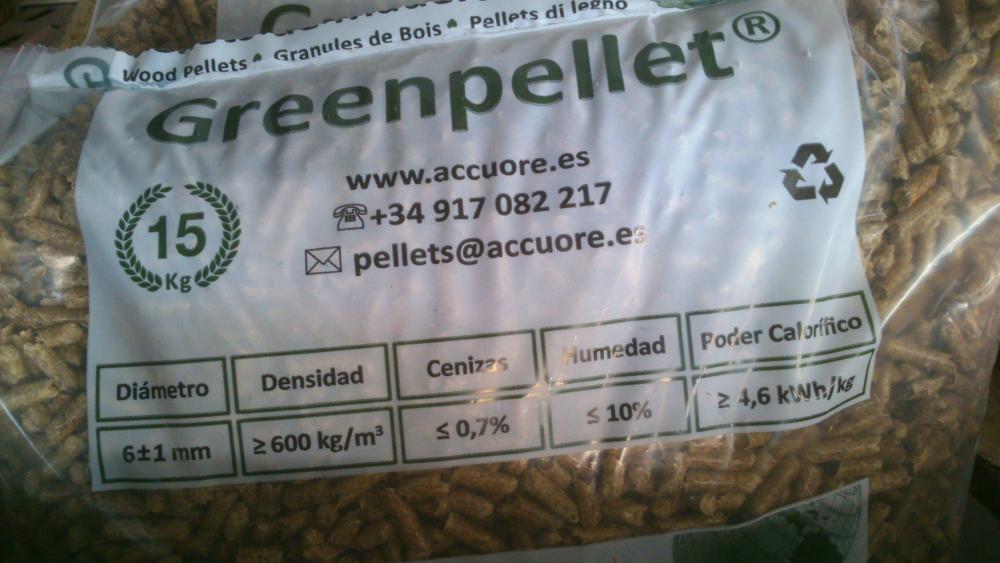

Buenas tardes, yo tengo greenpellet de accuore en mi casa y solo deciros que hay bastante diferencia en cuanto a poder calorífico respecto al de ribpellet que es el otro que tengo ,mi caldera es una edilkamin basic 18 kW y lo nota bastante, seguramente no lo vuelva a comprar, quizas en otras calderas funciona mejor ,gracias.
Por lo que yo se, ese pellet lo hacen aquí, en Burgos ,en una planta que hay en un pueblo que se llama Villazopeque. Mis sacos son como los de la foto y no pone en ningún sitio que sean A1 o A2,no se si tendrán algún tipo de certificación.

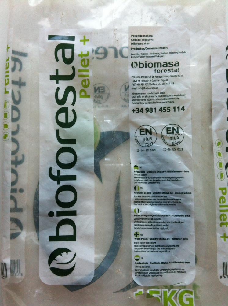

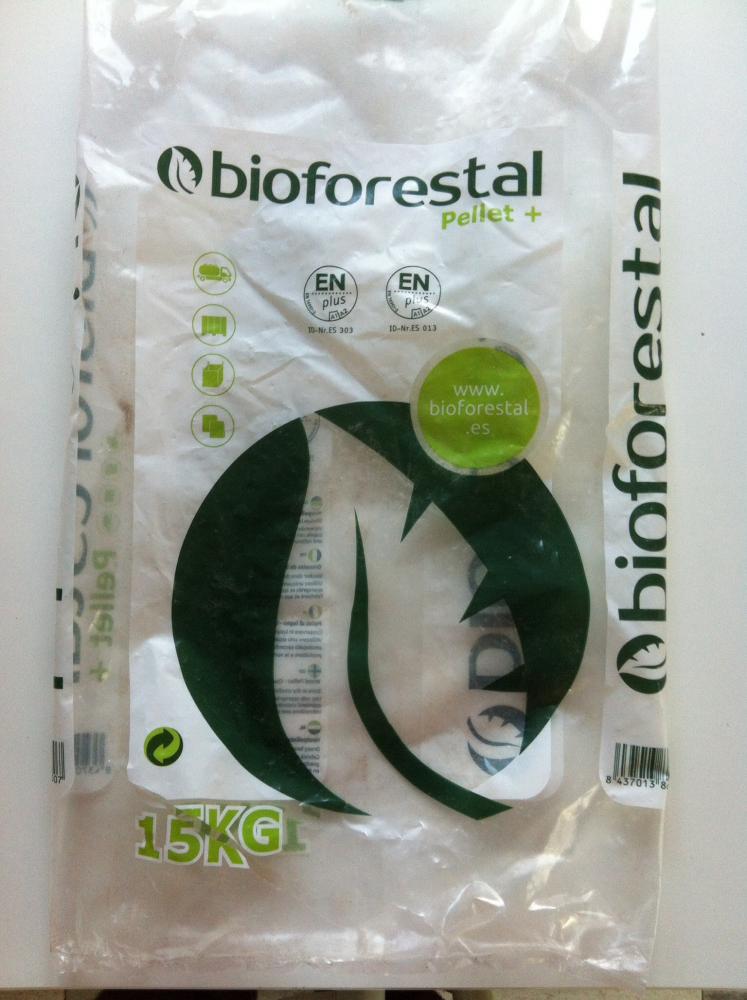

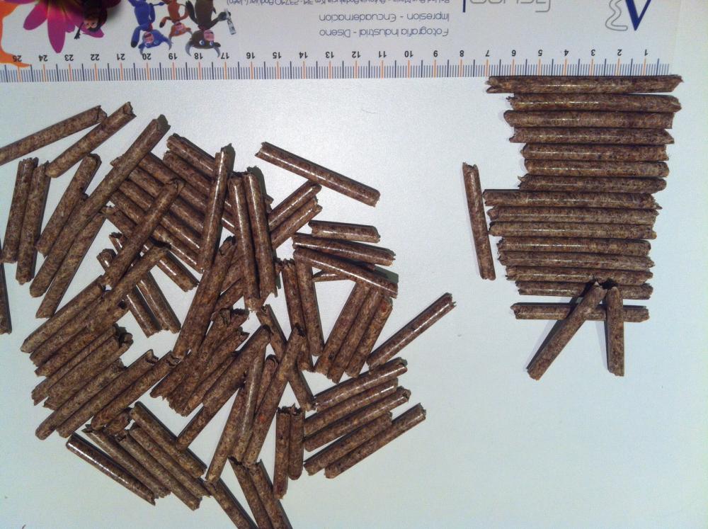

Hace un mes compre en Bricomart 30 sacos de la marca BIOFORESTAL y me ha dado muchos problemas hasta el punto de romperme el quemador, es un pellet con teórica certificación A1, el problema es que el largo de los pellet era excesivo llegando a 9 cm. Cuando tiene que estar entre 3,10 y 4 cm, esto me probacaba atrancos en la alimentación del quemador y paradas sucesivas. Bricomart se ha portado muy bien y me ha devuelto el dinero, todo lo contrario que el fabricante BIOFORESTAL que todavía no se ha responsabilizado de los daños provocados por su deficiente fabricación y falta de control de calidad.
Yo os recomiendo no comprar pellet de la marca BIOFORESTAL. Adjunto fotografías de los sacos y muestras de los pellets de fabricación defectuosa.
Archivo adjunto 9634Archivo adjunto 9635Archivo adjunto 9636
Buenos dias:
Si te fijas en los logos EN salen dos numeros ES 303 y ES 013. El ES 013 Biomasa Forestal SL, que supongo sera el fabricante. Yo lo denunciaria a consumo, para ti es gratis y funciona bien. Denuncia a Bricodepot y a Biomasa Forestal SL, lleva todas la pruebas que puedas a portar y que te arreglen todo lo roto.
Hola Oscar,
estoy en ello, incluso me pondre en contacto con la empresa cerficadora de la norma EN PLUS para informarles de la falta de control de calidad de su asociado BIOMASA FORESTAL. La tienda es Bricomat no Bricodepot, y ellos estan esperando que el fabricante se responsabilice de lo daños probocados, ellos por el momento me han devuelto el dinero.
