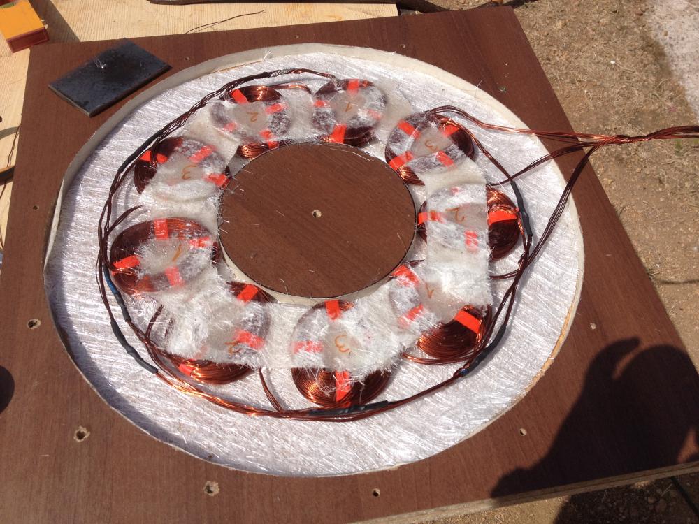

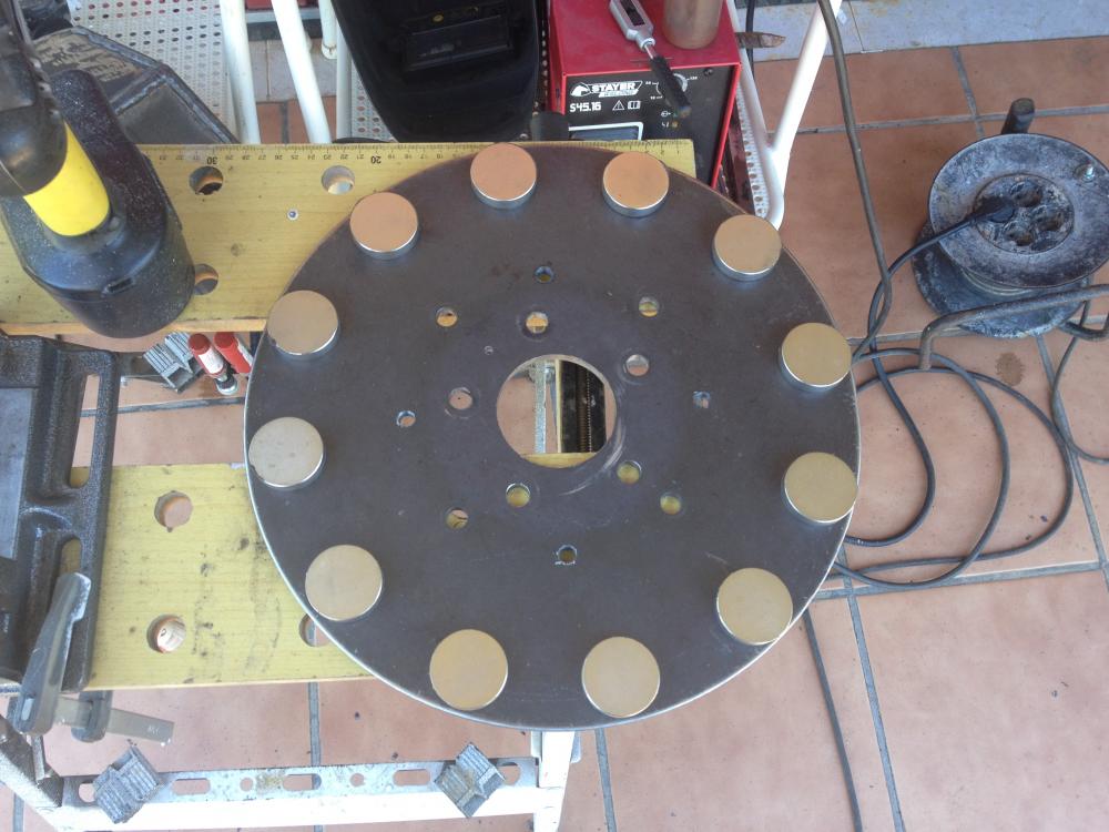

    A ver que os parecen estas fotos:
    Obviamente, este es uno de los dos discos de imanes permanentes.

    El juego de bobinas del stator.
    Archivo adjunto 11464

    Disculpa me, no controlo bien esto de los foros y no habré cargado bien las imágenes.
    A ver si ahora va: Las bobinas listas para el encapsulado en resina y fibra de vidrio.

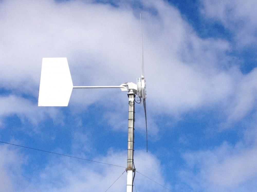

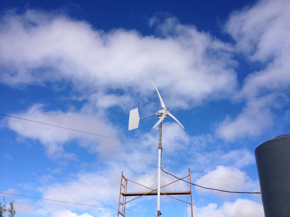

    Predeterminado Re: Construcción de aerogenerador de 2000W.
    Pues nada... Aunque tarde, ahí esta la maquina=Construcción de aerogenerador de 2000W.-img_1883.jpg
    Te felicito corbacho,buena maquina.
