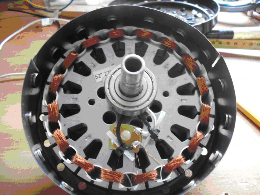

yo lance el proyecto haber si habia esperiencias previas ya que naufragando por la red vi un video de un frances pero como se dice en ANDALUCIA me tire DE BOMBA al barro y me gaste 39€ en un ventilador de techo pa destriparlo, mi niña despues de recien pagao, verlo como lo deje despues de destripao, se le revolvio el estomago, pero su fin no era dar aire ,si no dar voltios, cuando lo compre no sabia si era el especificao , en el video ,y estoy documentando con fotos todo el proceso, por si mañana necesito otro y no me acuerdo ,yo compartire todo lo que valla destripando del proyecto,si alguien lo esta realizando al unisono mejor que mejor, ya que he seguido el hilo de la construccion de la placa solar fotovoltaicacasera y en el momento en el que tiran dos del carro no hay montaña que se resista desde aqui mi felicitacion a todos los foreros que comparten sus esperiencias por nombrar,pero son muchos los que aportan, y mejor los que te animan, y como no los que te orientan, que todo me merece mi mas sincera felicitacion,el dar sin esperar nada a cambio puede que llege ha cambiar el mundo aunque todavia no lo veamos claro, despues de estudiar generadores axiales ya me direis si no es mas barato el desarmar un ventilador de techo ,rebobinar con el propio cable
y poner los imanes, el video frances hace las aspas y mide lo que se genera pero esta en frances animaros y compartamos esperiencias
decir que lo he desarmado,lo he desbobinao,fotografiao vuelto a bobinar y, comprobao , la tension que he medido siempre ha sido girando a mano y da voltios pero ¿aprenderé a poder dejarlo aqui para compartirlo?
amenazo con dar toda la esperiencia sea mala o buena por lo pronto para mi son buenas

creo que he dejado el desarme de lo que nos vale del ventilador como se ve en la foto tiene 16 imanes de neodimio son los discos enfrentados a las bobinas es todo un unico debenado con 16 bobinas seriadas ,enrolladas en la contra de 12mm X 2mm enfrentados a dieciseis bobinas
con respecto al motor de lavadora necesitas tornear el eje para incrustar los imanes los imanes me han costado a 0,37 centimos de €y el ventilador 39€ de la construccion de las palas aun no puedo contarte nada pero si hechamos cuentas no veo cara esta opción

me ha costao trabajo pero ya esta la foto arriba gracias por las endicaciones

con respecto a un generador cualquier motor de CC con imanes permanentes puede generar, pero son de poca intendidad,un taladro convertido en dinamo tambien generará pero el reductor frenará la eolica, observando el metodo de los dos rotores de imanes con los debanados en resina epoxi es el mas utilizado ,ahora bien piensa que con este metodo tienes el nucleo construido las bobinas las realizas de las primitivas del ventilador ya que bienen a un hilo y se hacen a dos hilos, los alojamientos de los rodamientos,los rodamientos ,los alojamientos de las aspas,los imanes pueden ser de despiece de discos duros que sacas cuatro imanes de cada disco duro de PC¿que falta?un alojamiento de rueda que dipone de movimiento axial para la orientacion y el sistema de orientacion

:confused::confused:Vale jmdfox! Me ha gustado el trabajo y.... Que problema se te presenta ahora? ya tienes el generador. Los imanes un poco pequeños no?

Como sabes las conexiones de las bobinas y el número de espiras???

en el video los imanes son de discos duros de PC, pero cortando en donde van pegados, por eso se ven mas grandes, yo los he sacado de un disco duro y no tienen mas de 1cm, y no tienen una forma regular ,yo prove con los que tenia, lo que si es cierto es que estan un poco separados del debanao.
en el video lo pone a 200rpm yo no he preparado un banco de pruevas como ese ni mucho menos
con respecto a las bobinas si ves el video lo pone ,yo he sacado con mucho cuidado todo el hilo de cobre barnizado(que hay que exarle muxa muxa muxa paciencia) y he hecho dos carretes para luego liar los dos hilos 50 vueltas las 16 bobinas de una vez he utilizado los aislantes que trae el ventilador una cosa muy importante a la hora de hacer las bobinas, una se realiza en sentido de giro del reloj, la siguiente en sentido contrariosi hubiese podido probar con el taladro te podria contar mas , pero lo que en definitiva va a girar es la carcasa, en otro video

muy bueno para manejo del bobinado lo que veo en la foto la distancia entre bobina y iman se poderia mejorar y la estrutura del rotor me parese un pouco debil no:confused:.
los imanes tiene que ser de de igual dimenciones que el hueco de la bobina y se poderia poner mas polos.
