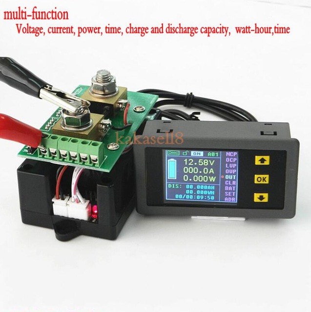

    Buenas.
    Medir la bateria siempre es un toston, por tension es un lio, por soc del regulador da lecturas falsas si tienes el inversor en la bateria, y tener que desconectar la bateria y esperar horas para medir su voltaje en reposo pues...
    La solucion son los monitores de baterias, unos artilugios que se conectan al positivo y negativo de la bateria y miden lo que sale y entra en esta, dando un soc mucho mas preciso que el del regulador.
    Por lo que tengo leido por aqui parece ser que los "güenos" son caros y tal, asi que me dio por mirar en el aliexpress como siempre y he encontrado esto (no pongo link, solo foto y caracteristicas),...que opinais? nos podria servir? cuesta 21 euros:
    bi-color DC voltage meter puede medir el voltaje de CC, actual, poder, capacidad de carga y descarga, watt, tiempo, y otras cantidades físicas, los parámetros se pueden ajustar la protección de sobrecorriente, protección contra sobretensiones, protección de mínima tensión, límite de protección de protección y más especies, el instrumento es muy adecuado para su uso en proceso de trabajo tensión de parámetros eléctricos, actual, watts, etc para monitor, también se puede utilizar para cargar la batería y el proceso de descarga de la capacidad de control.
    1Tse muestra se puede utilizar entre la cabecera y módulos de transmisión inalámbrica de datos de medición, reducir el cableado engorroso, sino también para evitar los errores causados por las pérdidas de línea más lejano distancia de comunicación es de 10 metros, también puede utilizar estándar USB cable de comunicación por cable, gracias a la comunicación de 485, la longitud de la línea se puede extender a 1200 m
    2Bidirectional detector de corriente para la detección de la carga y descarga de el usuario puede detectar fácilmente bidireccional actual sin cambiar la cableado;
    3Power y función de memoria, la pantalla se puede ajustar después de la cabecera de la memoria antes de que el ahorro de energía y Ah, watts y tiempo, para facilitar la observación y medición, pero la medición antes de que el módulo de potencia necesita hacer clic en el botón ACEPTAR para guardar el parámetro;
    4Voltaje, actual, poder, capacidad de descarga, y el momento en que el azulejo pantalla muestra simultáneamente la información totalmente clara;
    5,With sobrecorriente, sobretensión, baja tensión, límite de protección (relé de tiempo extendido) y otras funciones;
    6Wuando el número de seguridad, y el momento en que la potencia función clara, no afecta a la medida;
    7Cun ser creado para hacer frente a cada uno de forma individual, y con el fin de mostrar una pluralidad de parámetros de medición de medición a bordo;
    8Tl uso de varias máquinas al mismo tiempo, la máquina se puede ajustar de forma individual para cada canal para evitar interferencias mutuas;
    9Wª un bloqueo de pantalla, tiempo libre, función de ajuste de brillo y cambiar el idioma de visualización;

    Predeterminado Re: Monitor de baterias baratuno del aliexpress
    Me interesa, estoy buscando algo para poder tener controlada la instalación fotovoltaica desde el salón de la casa y no tener que ir hasta la caseta cada vez que quieras ver como esta la cosa.
    Esperemos que opinen los expertos
    Una pega que le veo es que la corriente máxima es de 100 A; a mi me valdría igualmente ya que no me paso de 100 A ni en carga, ni en descarga (aunque podría...), pero yo ya tengo el monitor de baterías del Sunny Island y del Midnite (los dos funcionan con el mismo shunt de 500 A 50 mV).
    El modelo ese segun indican esta hasta 300 A. Yo no me lo creo pero bueno
    Por lo que he visto, existen modelos de 50, 100 y 200A.
    Yo he comprado el de 200A y lleva un shunt 300A / 75mV.
    He contrastado las medidas instantaneas y funcionan bien.
    Lastima que solo tiene un contador de Ah (positivo descarga i negativo carga), de forma que solo dispones del balance neto.
    Totaliza Wh en un solo contador sin discriminar el signo, o sea que sabes los Wh que han salido o entrado, aun peor...
    Como cosas buenas:
    - la conexion entre la base (shunt) y la pantalla es inalambrica, aunque mi unidad solo cubre unos pocos metros, como mínimo te permite saltar una pared sin tener que pasar un cable.
    - el precio
    Esta claro que no es comparable a un buen monitor de baterias, pero es mejor que nada.
